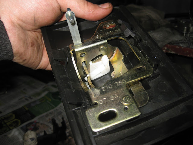

Антон190
На  рестайле перебирать замок - адское занятие. Все закисло намертво, бочонок замачивал, крутил, вертел, постукивал, снялся только "чудом", по другому  не назовешь. Следующий  этап - вытаскивание пинов, чем  ближе пин к "улице" тем  сложнее, на последний  ушло пол часа, закис намертво в корпусе. Всего проковырялся около 4 часов с  такой,  казалось бы, простой  деталью. Если Ваш  замок рабочий, обязательно переодически открывайте  ключом и смазывайте, в моей машине им  наверное не пользовались от самых ворот завода в Бремене.

Антон190
ЦитироватьDragon написал(а):
и всё равно всем настоятельно рекомендую использовать заглушки после этой операции!!!
у меня  он закис  с  заглушкой  %-)
