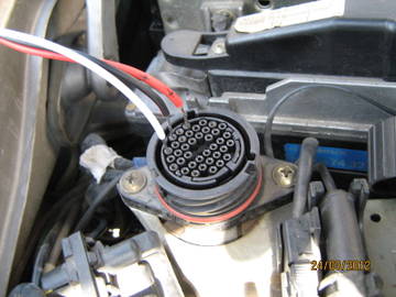

Цитата: dimonchik123 от 26 марта 2012, 08:22:34
1пин     -        черный
3пин     -        красный
4пин     -        белый
сегодня попытался воспользоваться Мишиной программой, но машину не увидел ноут...
вина всему переходник с OBD-2 на MB 38 pin. прозвонил его, вот, что он показал :sm131:
1 пин - обд 4 и 5-я нога - гуд :ay:
3 пин - обд 9-я нога - должна быть 16-я
4 пин - обд 2-я нога - должна быть 7-я
исправлять не интересно... 38 pin разборный разъём, а OBD пилить, т.к. литой он, чёт не хочется, буду впаивать провода, как dimonchik123, да и с проводками тестить можно больше ::)
ВениаминычАвтор темы
Цитата: Snake Van Carsten от 16 июня 2013, 21:32:21буду впаивать провода, как dimonchik123, да и с проводками тестить можно больше
Это точно! Помимо Мишиной проги, можно и Карсофтом побаловаться. Во всяком случае у меня с ним получалось в бок АВС залезть и в подушки. Вот в блок печки почему-то отказывался входить, видимо не под него сломана программа.
