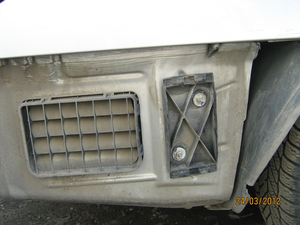

Выхлоп воздуха из салона идет вот отсюда
Это находится справа под задним бампером.

...кстати,  если эта штуковина закрыта то дверями приходится хлопать сильнее, или по научному - больше усилий прилагать для их закрывания.
А на первый взгляд - вполне бестолковая штука.
Цитата: jk18 от 14 октября 2017, 14:05:05если эта штуковина закрыта
Она по определению не может быть закрыта, так как там подвижные жалюзи и они двигаются сами под воздействием воздуха ;)

Мучила данная проблема целый год (запотевание), почитав Ваши рекомендации начал бороться с ней, глубокой осенью выяснил, что не открывается заслонка- открыл принудительно. Эффект был , но не 100%, хотя скоблить стёклышки уже не приходилось, принудительная помпа видно, что была раньше, но её заменили тройником, хотя воздух дует горячий. Да, совсем забыл написать про фильтр салона, его заменил в октябре на бумажный, с сидений стало сдувать и тут вчера снял обшивку в багажнике с правой стороны где АКБ (крыла) и понял в чём дело, прежний хозик заткнул там всё поролоном зачем- то, убрав всё это г..., езжу и песни пою, а за бортом - 30 С*. На универсале вытяжка воздуха находится в правом заднем крыле на уровне бампера. (фото пока не научился "запиливать") на форум.
