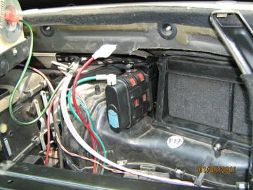

Мужики, подскажите пожалуйста! В моей машине видимо пропускает диафрагма заслонки рециркуляции воздуха. Заслонку я заколхозил, застопорил в открытом положение. Переключения направления потоков воздуха работает нормально.
Проблема заключается в том что при включение режима ЕС, и т.п. начинается напрягаться вакуумный компрессор. Видимо за порванной диафрагмы. Слышал, что при долгой работе компрессора он может сгореть.
Подскажите кто знает какую трубку заглушить под бардачком (чтобы не снимать панель), которая питает диафрагму клапана рециркуляции воздуха и при этом не навредить  регулятору направления  потока воздуха! И возможно ли такое??
Отключив питание на распределитель вакуума, который находится под бардачком, вы лишитесь всех заслонок. Надо искать какая из них пропускает и глушить трубку только от неё. А регулятор направления не зависим  от вакуума, он механический (если только климат-крутилки)

saidbek_1991
Дмитрий, у меня пропускает именно в клапане который отвечает за положение открывания заслонки рециркуляции воздуха. Надоело уже это жжужание компрессора. Снизу под бардачком идут какие то две трубки вверх. Одна вроде бы зеленого цвета. Вот и думаю теперь какую из них отключить.
Климат весь на кнопках, машина дорестайл.
Тогда тут проще. Надо отключить трубки идущие на этот вакуумный привод  и заглушить их.
Вот у меня такие цвета трубок шли на вакуум
saidbek_1991
Получается что то вроде красной, синей и черной попробовать. А я то думал этот клапан находится с правой стороны заслонки если смотреть на лобовое с пассажирского салона!
На выходных попытаюсь поколхозить.
Спасибо, Дмитрий за советы!!!

Цитата: saidbek_1991 от 29 ноября 2013, 07:17:44Получается что то вроде красной, синей
Там всего две трубки идет, у тебя может и вообще одна идти на привод
Слева на фото мой клапан, а справа клапан- донор с одной трубкой
Цитата: saidbek_1991 от 29 ноября 2013, 07:17:44А я то думал этот клапан находится с правой стороны заслонки
Нет именно там , где на фото и трубки легко прослеживаются :yes3:

TCooper
saidbek_1991, надо отсоединить трубку от распределителя вакуума, если не изменяет память - зеленую. Распределитель находится под капотом в левом дальнем углу возле диагностического раз'ема. Трубки глушить не надо.
Цитата: TCooper от 29 ноября 2013, 17:01:19надо отсоединить трубку от распределителя вакуума, если не изменяет память - зеленую. Распределитель находится под капотом в левом дальнем углу возле диагностического раз'ема.
У него тогда все отрубится что связано с климатом, поэтому надо просто отключить умерший привод

Нет. На дорестайле на заслонку идет одна только зеленая трубка. На климат идет оранжевая.
saidbek_1991
Цитата: TCooper от 29 ноября 2013, 18:52:31На климат идет оранжевая.
получается оранжевая трубка отвечает за управление потоком воздуха?? отрубить и заглушить только зеленую мне тогда??
