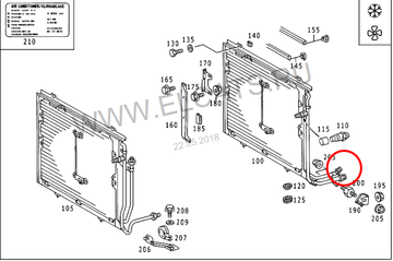

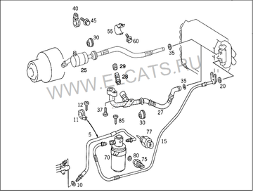

Подскажите, пожалуйста, номера или хотя бы размер уплотнительных колечек радиатора кондиционера!
Мне кажется этой информации теме очень не хватает в шапке, учитывая 98 страниц.. Их ведь крайне рекомендуется менять? на схеме не вижу
Может быть A1409970645 (на 2 схеме номер 10) или A1409971145? Они вообще 2 одинаковые должны быть?
Цитата: AndreyMel от 22 мая 2018, 22:45:47Может быть A1409970645
:yes3:
Цитата: AndreyMel от 22 мая 2018, 22:45:47или A1409971145
Это прокладка датчика
Цитата: AndreyMel от 22 мая 2018, 22:45:47Они вообще 2 одинаковые должны быть?
Написано, что надо 2 штуки, значить одинаковы ;)
Раза в два диаметр отличается.
