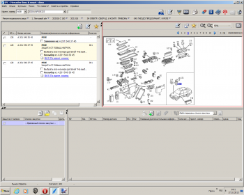

Цитата: verum99 от 16 октября 2013, 22:22:16Дим у меня вот как..
Ну, блин!!!  Я вам с официальной проги даю номерки , а вы мне экзист показываете. И чем там отличается от моего? Аналогами?
Не пойму в чем вопрос то?
На вашу идет либо A0005406745, либо A0005405245...на выбор, то есть любой из них :yes3:
Цитата: Dimonchik123 от 16 октября 2013, 22:33:02На вашу идет либо A0005406745, либо A0005405245...на выбор, то есть любой из них

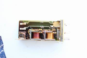

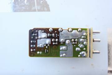

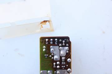

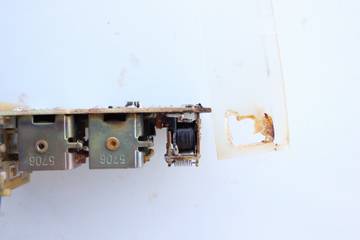

извините что в вашей теме но добавлю внутренностей данного девайса
пластиковая защита от замыкания на корпус расплавилась и реле залило пластиком
обмотка реле черная не могу знать какое сопротивление должно быть
от температуры или раньше сползли компоненты пропаял все и поставил на места
