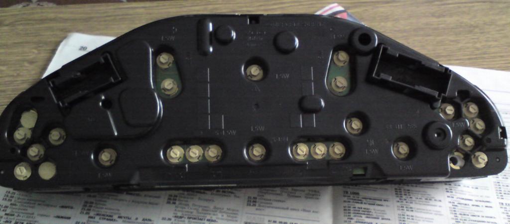

Хочу сегодня поменять лампочки в панели приборов, подскажите плиз, сколько их там и все ли одинаковые? или в подсветке часов, температуры, пробега другие лампочки?
Malinche
Там две общих
http://uploads.ru/?v=3VWem.jpg" rel="nofollow" target="_blank">http://uploads.ru/t/3/V/W/3VWem.jpg" alt="http://uploads.ru/t/3/V/W/3VWem.jpg" />
на подсветку спидометра и тахометра и
много одинковых на все остальное чтук 10 примерно
http://uploads.ru/?v=l7pGe.jpg" rel="nofollow" target="_blank">http://uploads.ru/t/l/7/p/l7pGe.jpg" alt="http://uploads.ru/t/l/7/p/l7pGe.jpg" />
БАвтор темы
Сегодня наконец то поменял все лампочки. http://uploads.ru/?v=JWsRS.jpg" rel="nofollow" target="_blank">http://uploads.ru/t/J/W/s/JWsRS.jpg" alt="http://uploads.ru/t/J/W/s/JWsRS.jpg" />
Может это будет кому интересно. С синим патроном точно не помню но если покупать минимум 17 штук их надо брать (12W 1.2V)
с бежевым их точно там 3 штуки они подсвечивают температуру, пробег и время(12W 1.5V). А те, что побольше в желтом патроне их две штуки причем лампы вынимаются из патрона.

ТАк и есть. панель запарился снимать. А лампочки  быстро снял и поменял. Но прежде чем снимать, лучше сначало лампочками запастись. ДЛя этого я скинул инфу сколько и какие лампочки. Если бы я нашел такую инфу для себя, то она пригодилась бы мне. А так машина стояла сутки без панели.

Перестала гореть лампа подсветки указателя топлива и левой половины спидометра. Какая там она по параметрам, чтоб заранее купить для замены?
И еще периодически гаснет на кочках лампа подсветки правой части шкалы тахометра, какая там?
Ну и контрольный вопрос, а то так и не понял: на рестайле надо руль снимать, чтоб вытащить приборку?
The best or nothing!
БАвтор темы
Олег2
На указатель топлива точно нужна лампа с синем патроном (12v 1.2w)она стоит 30 руб, максимум 40.
И тебе кажется нужна еще лампа в желтом патроне я не помню ее ватность. Я тебе так посоветую, купи три лампы с синем патроном и две то, что в желтом и ты точно не ошибешься, расход около 150 руб, то что останется на запас.
Руль снимать не надо.

Добрый день! Ребята вопрос на засыпку, а вместо лампочек с бежевым патроном, я как вычитал там цоколь (BX8,4D) становятся ли лампочки с синим патроном цоколь (B8.5D), а то хочется светодиоды прикупить а с таким цоколем не нашел, вот и думаю может эти встанут!
мэрсик W202CDI 1999 года
WDB2021341A787308
Олег2
Посмотрел по ориг.каталогу:
2 большие лампы, которые вынимаются из патрона - 12V/2W. - освещение приборов.
12V/1.2W - контрольные лампы (больше всего штук, но как я понимаю у всех установлено разное кол-во в зависимости от комплектации).
Ламп в сером патроне 3. Ваттность не могу найти.

что-то много их разных у вас, у мну только одного вида >>>

Ваще.... ваще все патроны одинаковые.....???!!! Запутал совсем.
александр w202
:dontknow:
это рестайл
а у автора наверно дорестайл  :dontknow: или хз
