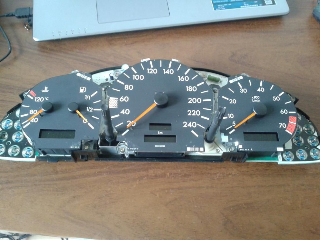

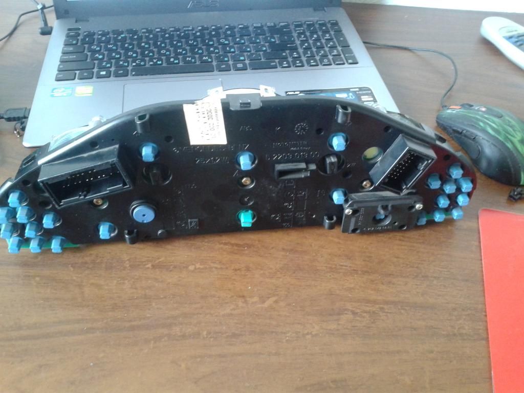

Evgenii_zhelamkov
#37
хотел доделать свою панель
сгонял купил лампочки, а оказалось что у меня вот так вот:
как так то? дорестайл же
