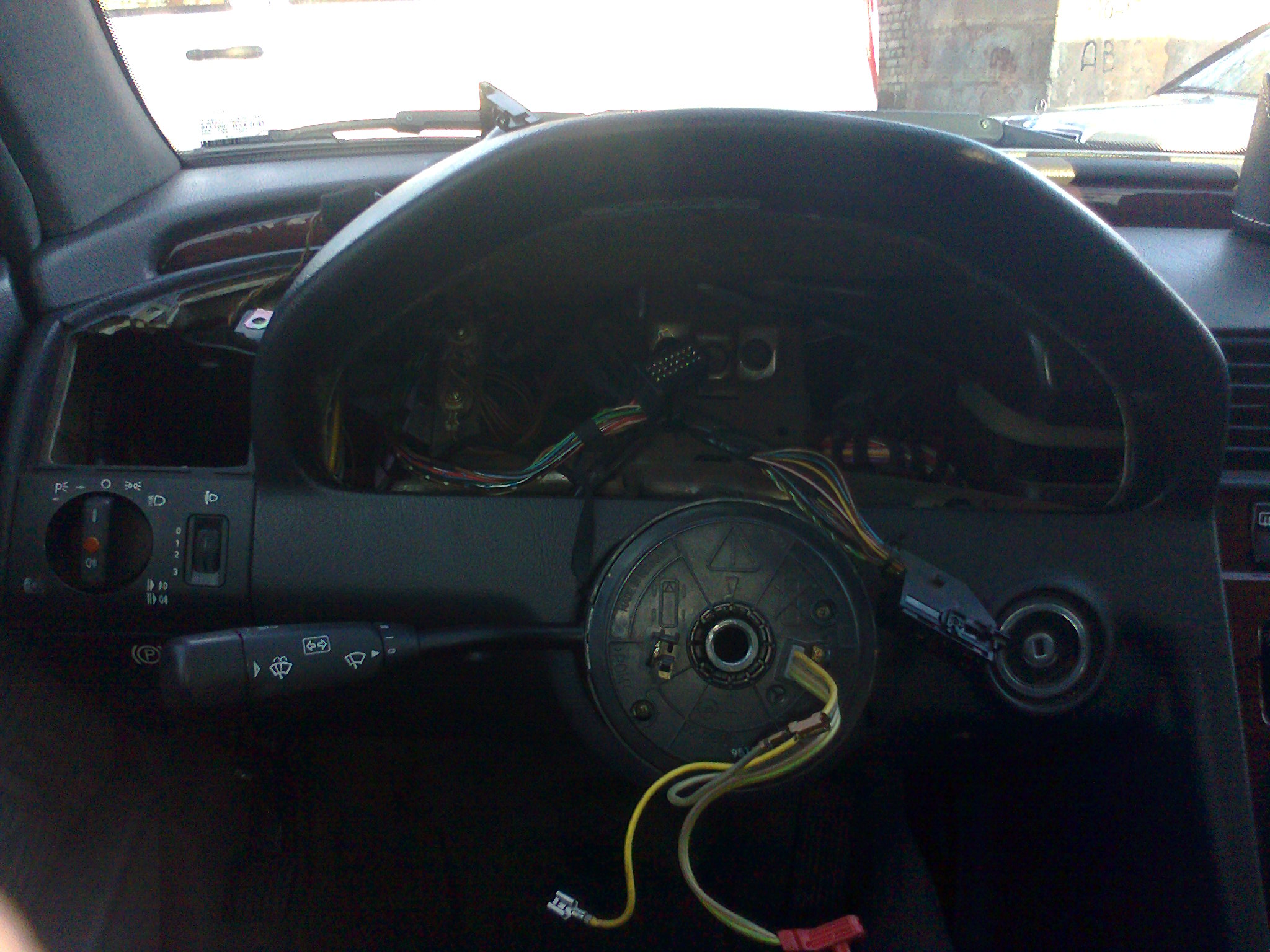

Сегодня ездил на перешивку руля кожей и пока руль был снят решил заменить лампочки в приборке, не подсвечивались часы и еще какая то фигня... в общем снял, заменил вот что получилось...у меня дорестайл.
вид без руля и приборки.

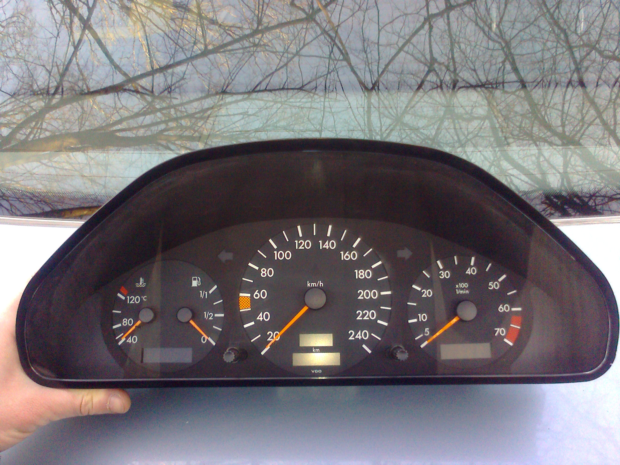

собственно сама приборка
https://w202club.su/radikal/000/F/s018.radikal.ru/i525/1201/dd/eabf82cdee8b.jpg" rel="nofollow" target="_blank">https://w202club.su/radikal/s018/i525/1201/dd/eabf82cdee8b.jpg" alt="https://w202club.su/radikal/s018/i525/1201/dd/eabf82cdee8b.jpg" />

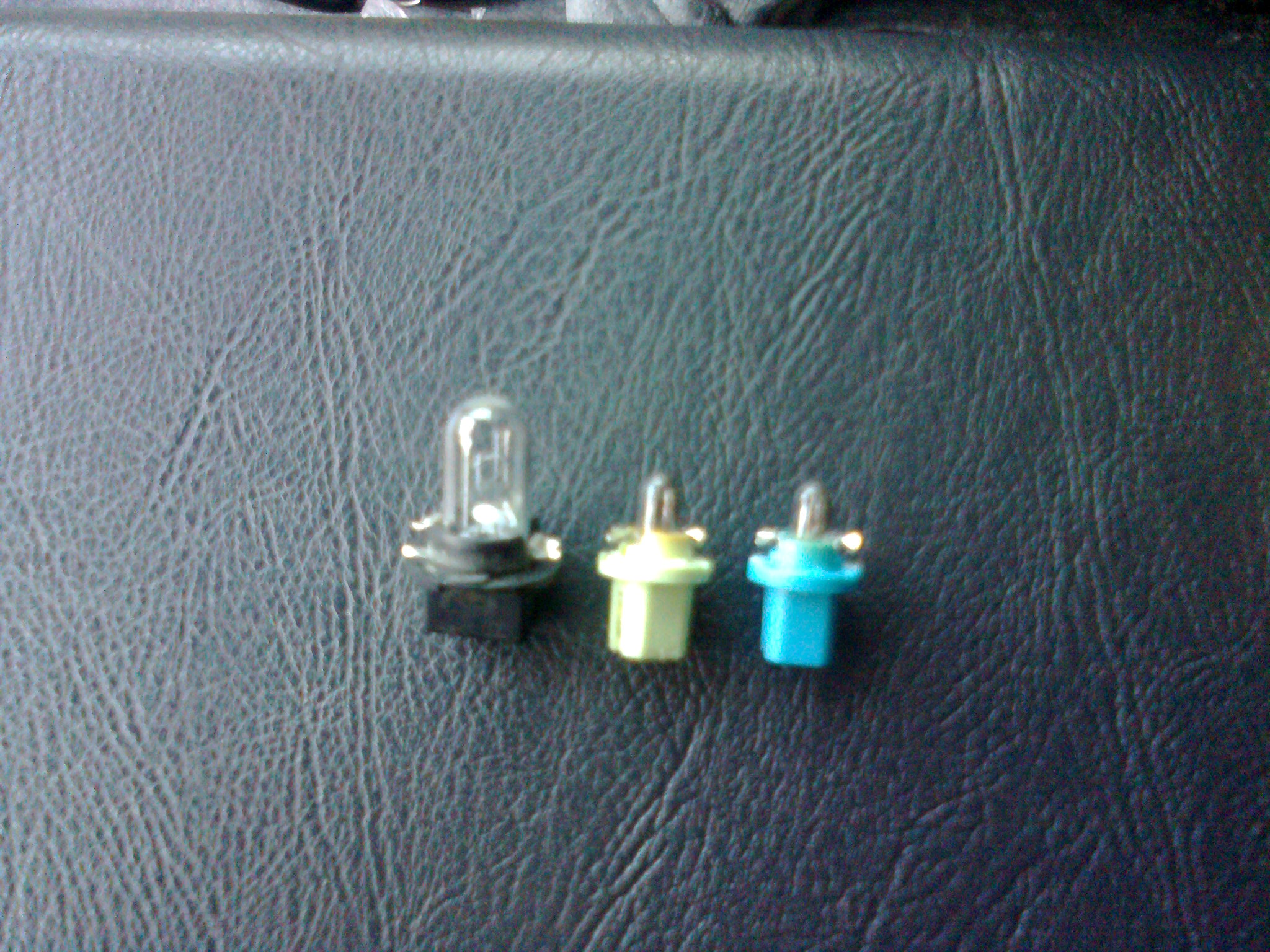

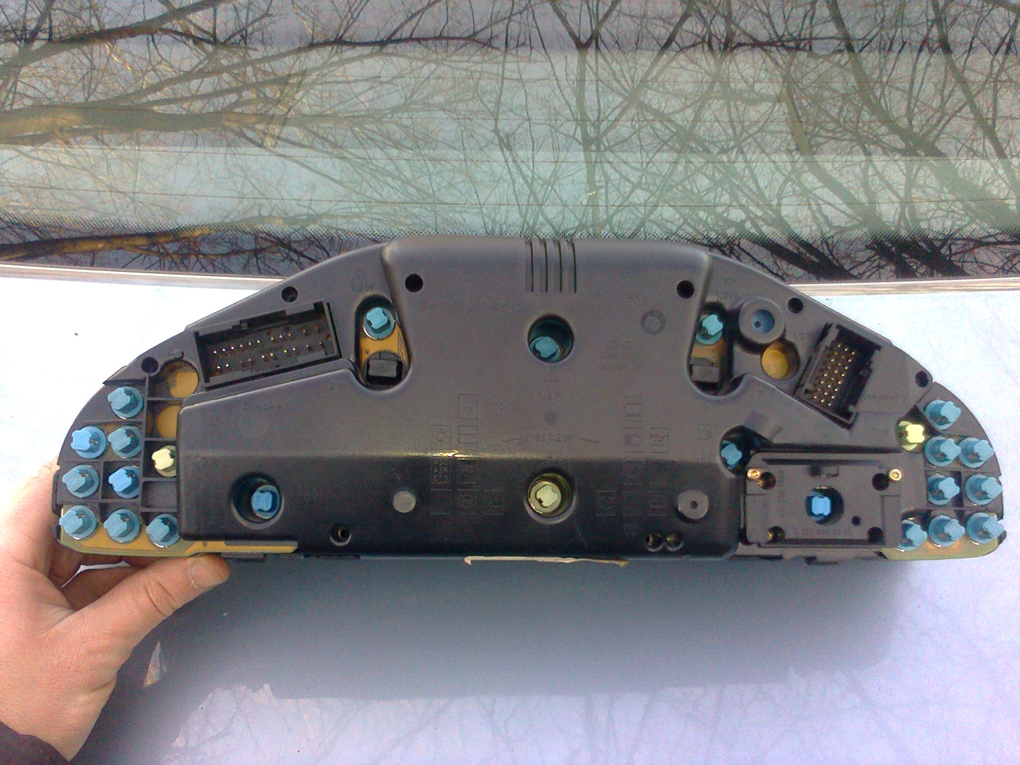

https://w202club.su/radikal/000/F/s018.radikal.ru/i522/1201/a2/b59e4df3be87.jpg" rel="nofollow" target="_blank">https://w202club.su/radikal/s018/i522/1201/a2/b59e4df3be87.jpg" alt="https://w202club.su/radikal/s018/i522/1201/a2/b59e4df3be87.jpg" />
лампы (синие - 12v/1,2w; светлые - 12v/2w; чёрные - 12v/2w)
https://w202club.su/radikal/000/F/s018.radikal.ru/i509/1201/a2/6347a953ada5.jpg" rel="nofollow" target="_blank">https://w202club.su/radikal/s018/i509/1201/a2/6347a953ada5.jpg" alt="https://w202club.su/radikal/s018/i509/1201/a2/6347a953ada5.jpg" />
Теперь все в порядке ! :)
да и лампы из цоколей не вынимались...усики были припаяны.

Снять приборку без снятия руля можно, но напряжно. Тянешь влево и рулем шатаешь (как тока появляется возможность отключить проводку (2шт.) сразу отсоединяешь, скобу вверх и он сам выскакивает) при этом идут на излом кнопки на приборке (оказались крепкие), мешается подрулевой.
А вот чтоб поставить на место, лучше не пытайтесь тем же способом.
Всех легче сидя на сиденке, заводим приборку справа, ставим ровно за рулевое колесо (пошатываем рулем)( приборка прижата к рулю), подсоединяем проводку и вдавливаем на место
