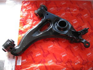

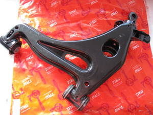

Нижние передние поперечные рычаги
TRW JTC 218 левый (оригинальный номер A 170 330 01 07) TRW JTC 219 правый (оригинальный номер A 170 330 02 07)
Цена вопроса: 15 000 р – левый и правый.
