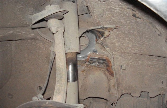

balvanin
Сталкивался с такой проблемой...Картинка не из приятных...
https://w202club.su/radikal/000/F/s60.radikal.ru/i167/1008/ce/007c1ea705ed.jpg" rel="nofollow" target="_blank">https://w202club.su/radikal/s60/i167/1008/ce/007c1ea705ed.jpg" alt="https://w202club.su/radikal/s60/i167/1008/ce/007c1ea705ed.jpg" />
MB C200 111.941 МКПП Elegance

Вот и я попал в клуб оторванных чашек. Заметил, что машина наклонилась немного на одну сторону. Подумал, что амортизатор. Поехал менять амортизаторы и мастер показал почти оторванную чашку . Мне надо было проехать метров 300-400. Только выехал из бокса - авто рухнуло на левую сторону. Оторвало чашку напрочь. Вышел из положения так: поднял машину на домкрат и подложил между верхним рычагом и лонжероном чурочку сантиметров 10. И тихонько доехал до сварщика. Когда стал объяснять причину визита (авто стояло за воротами) он сразу спросил 202 или 210? В общем вот так.
