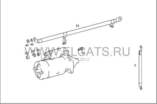

На стартере силовой толстый провод гайка на 13
ВОТ
а провод масса двигателя с подъемника или ямы смотри, в районе где двигатель с коробкой соединяются (по моему слева) -толстый силовой провод крепится от кузова к двигателю. может поржаветь или окислится в местах соединения.

ну он в лохмотьях весь потрепался, но контакт с виду есть.... буду менять

вместах соединения к кузову и двиг. под шайбами может быть окислен.

Зменил провод, проверил остальные, сейчас день-два буду смотреть как будет заводиться  8)
если опять плохо то думаю менять провод под номером 98, фото выше.
