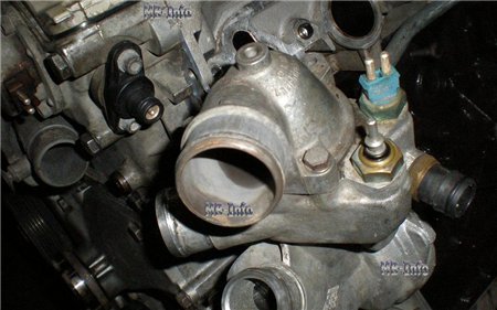

Где стоят эти температурные датчики? Один, 2-контактный, стоит рядом с двигом, в том месте, куда термостат внутрь вставляется. Мне сказали, что он у меня один - и на мозги, и на приборку. И еще два датчика, один давления хладагента и температуры вроде хладагента справа внизу, рядом с фарой. Ну и сколько у меня датчиков температуры двигателя?
Если это твой движок, то примерно так
https://w202club.su/radikal/s007/i301/1104/91/092a988545eb.jpg" alt="https://w202club.su/radikal/s007/i301/1104/91/092a988545eb.jpg" />
Дёма
Оппалюшечки! Да, это мой движок, но у меня нет вот этой голубенькой фишки. Я так понимаю, эта фиговинка идет на электровентиляторы. Завтра точно гляну.
