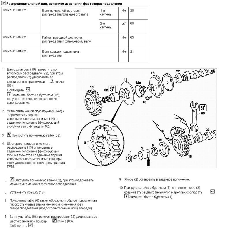

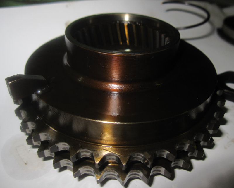

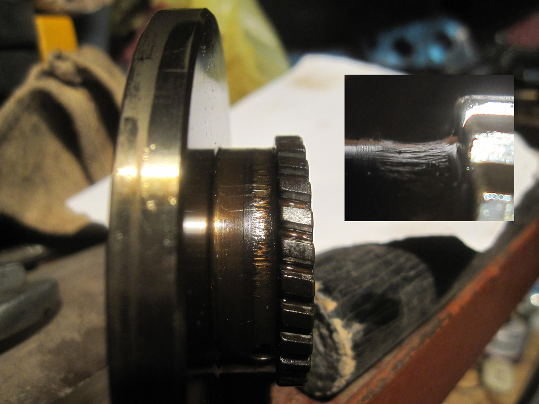

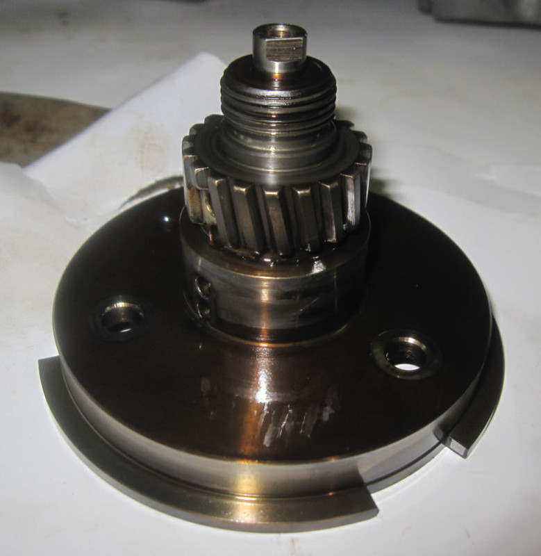

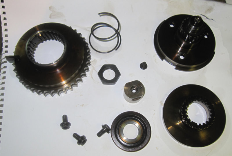

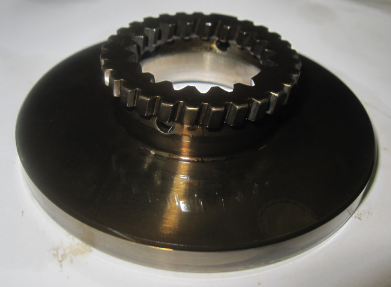

Недавно разбирал муфту. Вот фото, кому интересно
а вот документ из WIS-а  как устроена муфта и как собирать

Круто! Я как раз создал по этому вопросу тему. Вопрос есть - что там износилось и можно ли восстановить и как?
nomer1793
Ребят как понимаю восстановить нельзя? только замена? так как хотел уже всё разобрать и без особых денежных потерь восстановить
Я сколько раз их разбирал - так и не понял, что там трещит. Видимо, все зазоры по чуть-чуть увеличиваются и, в результате, не хватает давления масла, чтобы удержать шестерню в нужном положении. То, что при дребезге на 1500 оборотов замена муфты решает проблему - это факт. Проверено не один раз.
