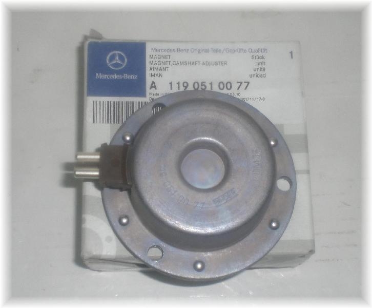

была с ним проблема. масло через сам разъем давило. но шума вроде не слышал. заказал себе новый. поменял теперь все сухо и работает. и стоит этот магнит не так уж и дорого.
вроде как у всех этот магнит одинаковый. вот номер может кому пригодится A 119 051 00 77

Вот у меня тоже дребезг при перегазовке (1-1.5 сек),сегодня утром отключил магнит фаз и дребезг пропал(кстати двигатель тянет похуже).
Мангит фаз ставил новый год назад,от чего дребезг произходит?

Что то,я вобще не догоняю,что за муфта? :al:
Я менял магнит A1190510077,некоторые называют его муфтой.
Чем грозит дребезг,что может навернутся?

Цитата: kuncik от 05 апреля 2015, 17:19:08Что то,я вобще не догоняю,что за муфта?
За магнитом стоит специальная навороченная шестерня №32, по которой идет цепь
Цитата: kuncik от 05 апреля 2015, 17:19:08Я менял магнит A1190510077,некоторые называют его муфтой.
по большому счету он вечный, ни разу не встречал и не слышал, что он вышел из строя, единственное, что со временем появляются масляное запотевание и течь масла с разъема.
лично сам устранял течь, снял промыл, почистил, и залили разъем герметиком.
Цитата: kuncik от 05 апреля 2015, 18:17:26что может навернутся?
Точно не скажу, но думаю, что звук будет усиливаться. Дребезг - это какие-то ударные нагрузки, что не полезно ГРМ. Поэтому, лучше отключи магнит.
