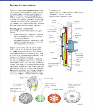

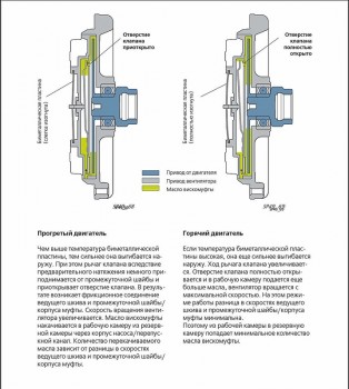

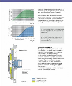

перечитал, кучу информации, каждый говорит по разному, объясните как должна работать новая(рабочая) вискомуфта?????? :dr:
