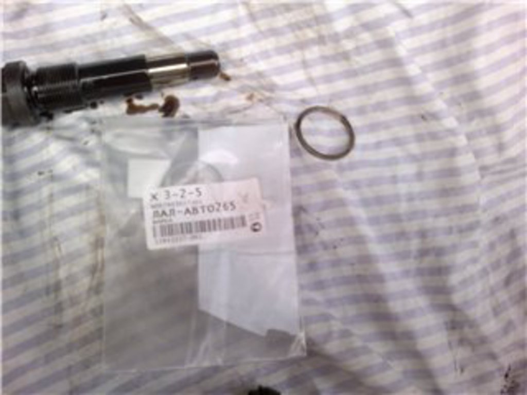

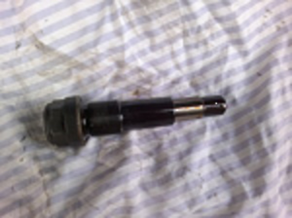

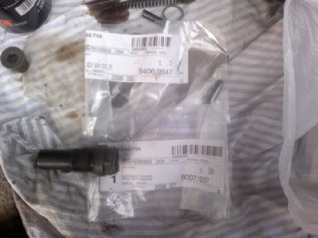

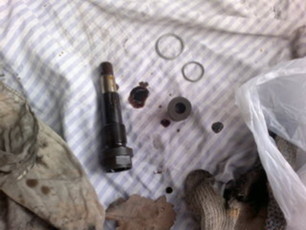

Решил своими силами перебрать этот загадочный натяжитель вот что из этого получилось:
1 собственно сам натяжитель.
2 большое кольцо натяжителя.
3 большое и малое кольцо натяжителя пробка чуть ниже.
4 пружина натяжителя старая внизу.
5 толкатель и кольцо.

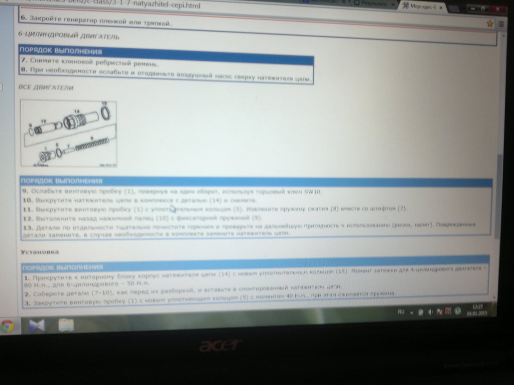

6 рисунок сборочный натяжителя.

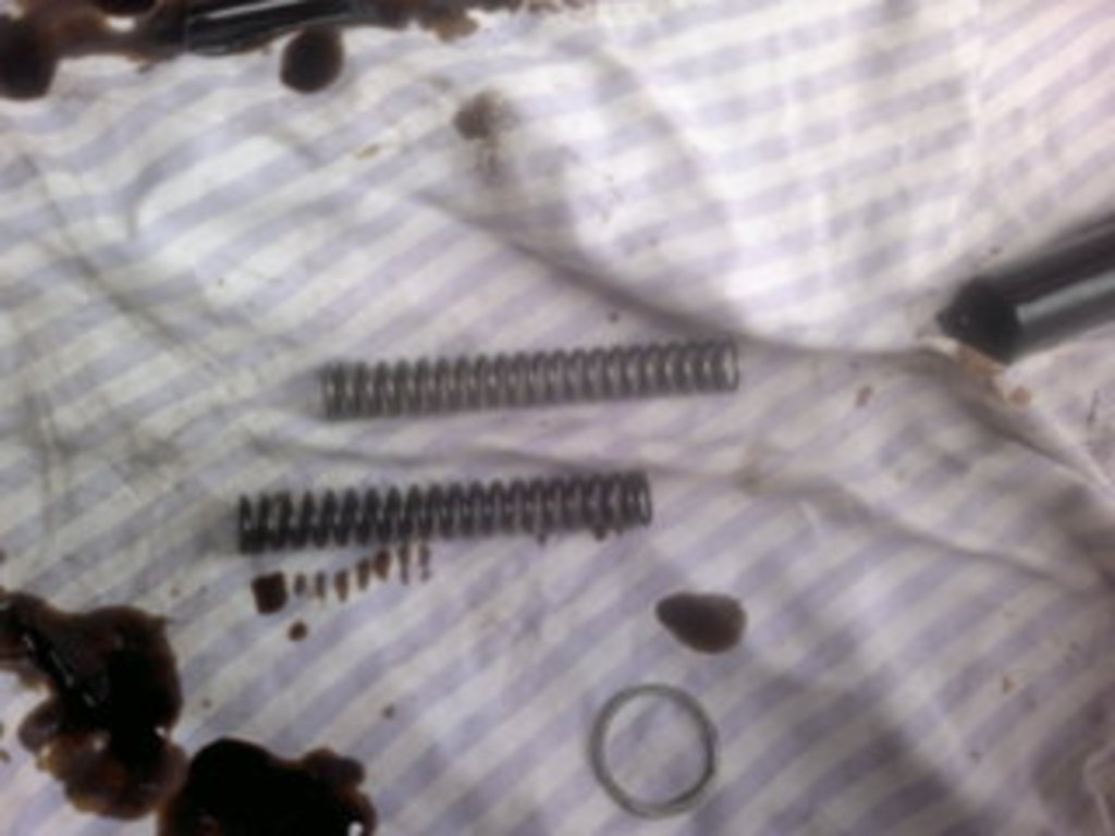

Правда почему-то пружины по длине разные критично ли это для натяжителя или нет?
Вот фото если кратко по процессу замены колец и внутренностей. Были проблемы при сборке не мог пружину сжать, потом понял что внутреннюю часть нужно загнать дальше в корпус поджав стопорное кольцо 9 смотрим рисунок.

Цитата: kvn39 от 04 января 2015, 20:58:27потом понял что внутреннюю часть нужно загнать дальше в корпус
Тут немного не понял :de:
Если вы сам толкатель №10 загнали поглубже  в корпус №14 вручную, то готовьтесь к замене распредвала ;)
kvn39
Дмитрий, я когда все разобрал - рабочее положение его можно увидеть на фото 1 толкатель выходит из корпуса. Если его не загнать в корпус пробку невозможно закрутить под упругостью пружины как не пыжься  :)
