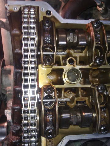

Демьян
если вставлял, то соответственно извлекать
на фото их роль исполняют сверла
е60 04г м57 3.0d 2015 - .....
kvn39
Теперь все прояснилось в голове, спасибо Демьян!
