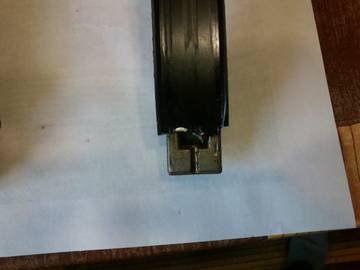

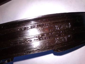

dimonchik123, у тебя нет фотографий твоих изношенных успокоителей? Сколько работаю, ни разу не видел таких, чтобы надо было менять.

Цитата: Pavel0861 от 28 мая 2013, 16:40:28у тебя нет фотографий твоих изношенных успокоителей?
Есть, целая куча

Цитата: Pavel0861 от 29 мая 2013, 21:50:01Да, пора было менять!
Вот поэтому и советую внимательно осматривать башмаки во время замены цепи, чтобы потом еще раз не лезть. Хотя крутые мотористы по Мерсам , которые у нас в городе на отличном счету, сказали по звуку двигателя , что все в норме - можно ездить дальше. Спасибо Руслану и Кириллу (Коба), они по звуку на видео определили, что цепь подлежит замене.....в отличии от мастеров, которые слушали движок в реале и стетоскопом.
