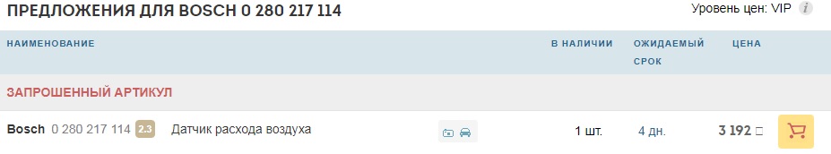

predatel777
чем отличаются датчики a0000941948 и a0000940948
Eric Cartman
Вот чо в Экзисте... на фоне чего такая подозрительная цена?
в Эмексе похожая картина,
