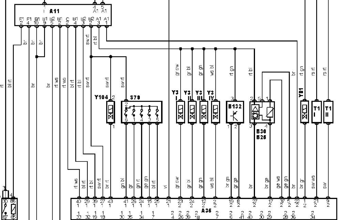

Можете поделиться схемой проводки расходомера (плоского на 5-ть контактов)?
Диагностика показала, что обрыв провода.
Или может кто подскажет куда эти провода идут, что бы прозвонить.
За ранее благодарю!
Цитата: Johnboss от 19 апреля 2017, 15:34:00схемой проводки расходомера
В30 В25 расходомер
А11  блок перегрузки (в коробе с мозгами
А35 БУ двигателем (разъем 2
