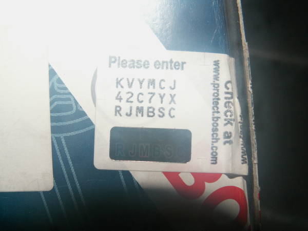

Пробег 204 483 км.
Замена:
- ДМРВ  Bosch   0 280 217 114
- воздушный фильтр KNECHT/MAHLE LX4391
   Решил не экспериментировать с ДМРВ и купил родной Бош. В магазине сразу проверил все кода по инструкциям на сайте производителя ( http://www.protect.bosch.com/
http://ru.bosch-automotive.com/ru/repairs_and_services/bosch_keysecure_system/bosch_keysecure_system ). Прежний ДМРВ тоже БОШ отходил у меня 107 т.км. и до этого не знаю сколько, меняю первый раз.  До этого стоял воздушный фильтр БОШ, не понравилось как лежит в корпусе, поэтому купил KNECHT.
