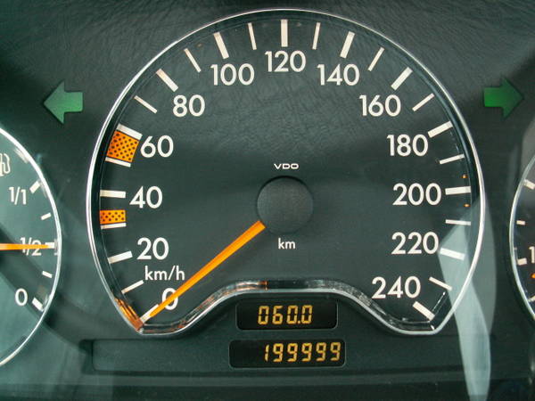

Очередные красивые цифры на одометре:

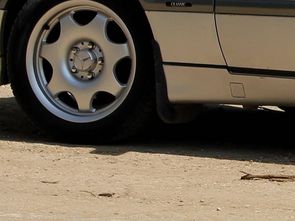

Извините за скромный вопрос: от чего передние брызговики?
Иван_63Автор темы
Брызговики именно на W202 неоригинальные. К сожалению не знаю ни фирмы производителя, ни номера. Выглядели новыми так:
paxa13
Огромная просьба при установке новых креплений на брызговики переписать номерок и производителя, много раз заказывал оригинал но спустя 20-30 дней отказ. По моему без брызговиков у кузова не законченный вид.

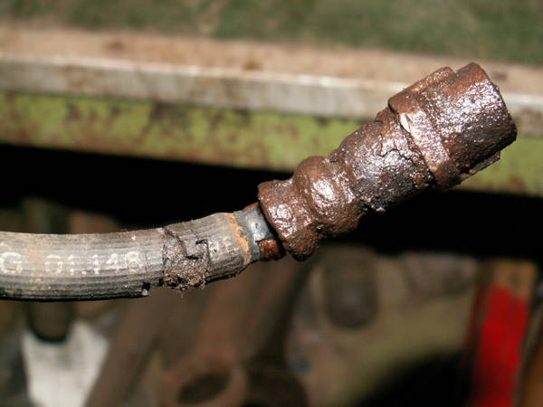

Вчера случилась неприятность - при экстренном торможении лопнул задний правый тормозной шланг. В связи с этим решил поменять все тормозные шланги. Заказал:

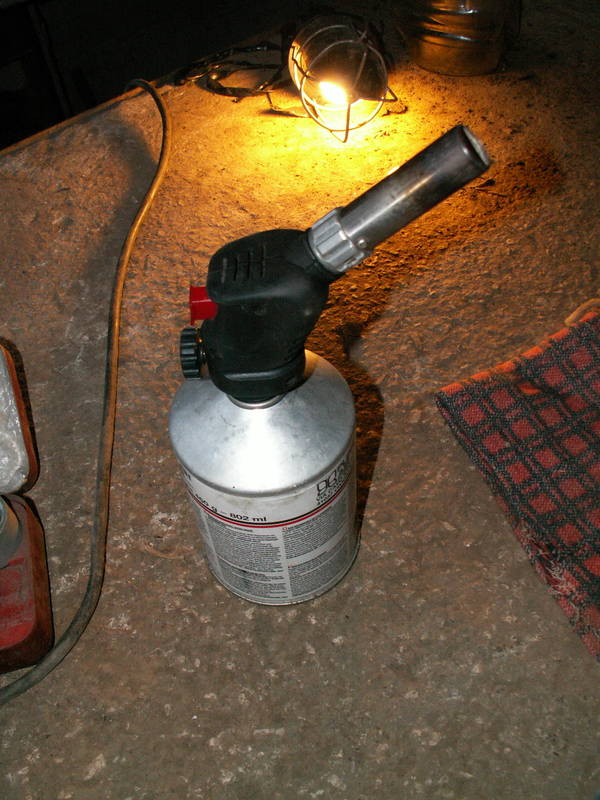

   - газовая горелка
для замены штуцера:
   - сверло на 7мм
   - метчик на 8 мм

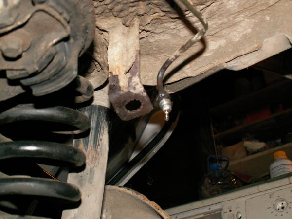

   Не зря поменял все шланги, т.к. они оказались в очень плохом состоянии. На передних шлангах при снятом колесе не было видно косяков, но за ступицей (где он проходит через резиновое колечко) они оказались сильно повреждены. Вот фото:
Лопнувший задний правый шланг:
Новые шланги:
+ еще несколько фоток:
Горелка:
