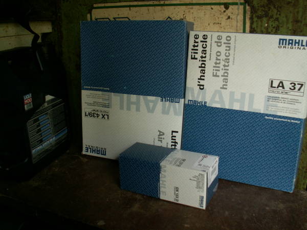

Пробег 217 287км.
Заменено:
-Масляный фильтр  KNECHT/MAHLE OX133D
-Масло Liqui Moly Optimal 5W40
-Фильтр салонный LA37 KNECHT/MAHLE
-Фильтр воздушный LX4391 KNECHT/MAHLE

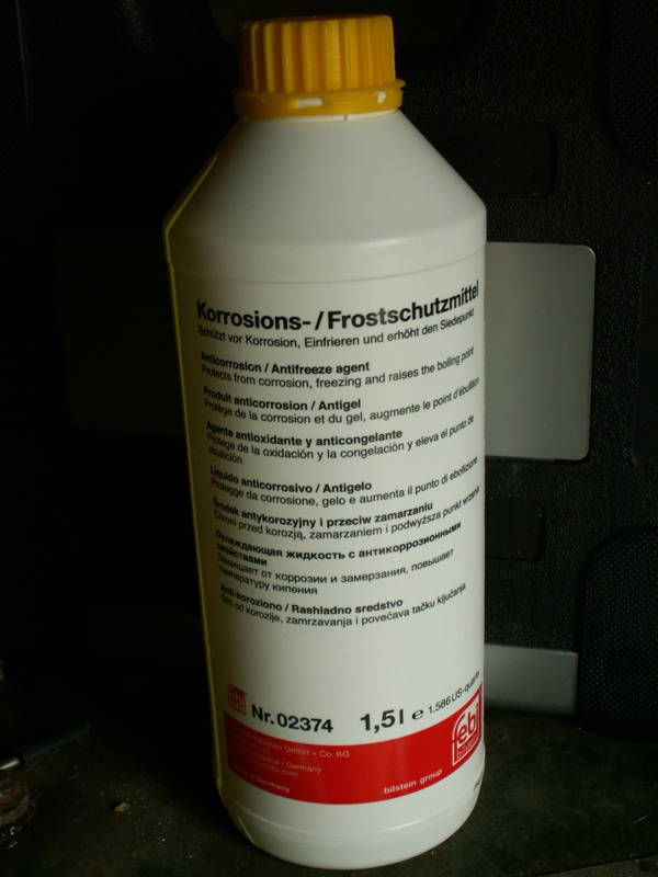

-Антифриз желто зеленый 02374 FEBI

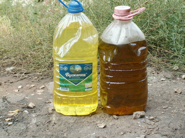

Справа старый антифриз, слева новый разбавленный:

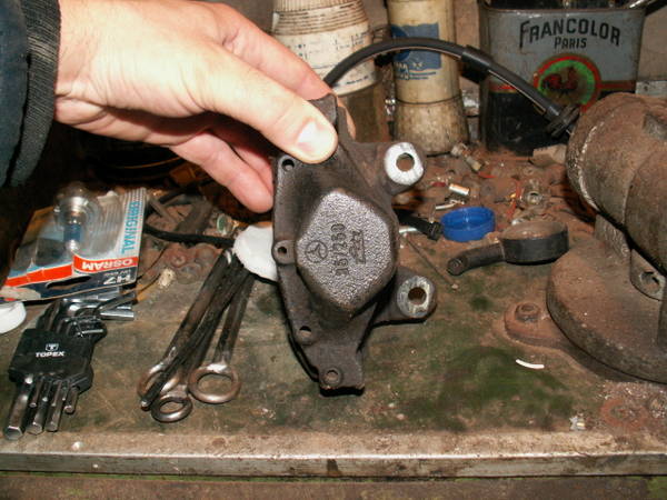

Пробег 218 748км.
Заменено:

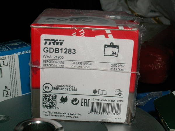

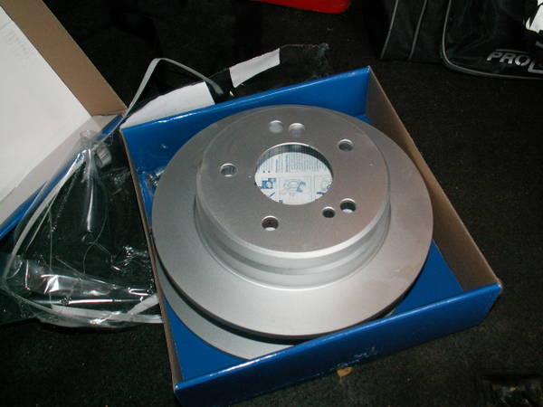

-Диск тормозной 24010901201 ATE 2шт.
-Колодки тормозные задние GDB1283 LUCAS/TRW
-Поршень суппорта P353001 FRENKIT 2 шт.
-Ремонтный комплект суппорта 13044135072 ATE

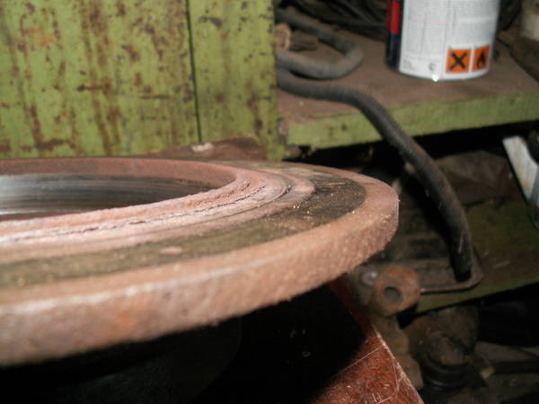

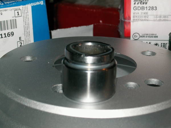

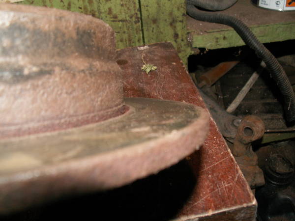

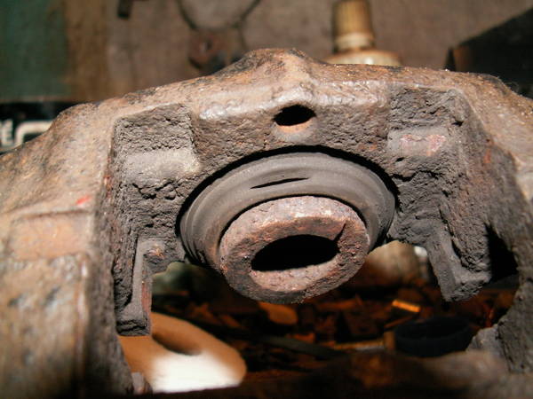

На заднем правом суппорте были повреждены пыльники поршней, из-за чего они подклинивали. Один из поршней не смог выдавить компрессором, пришлось подключать суппорт к тормозной системе и давить педалью тормоза. Поршня выставил по шаблону, найденному на этом форуме. Интересно, почему они должны стоять именно под таким углом?  С левой стороны суппорт в хорошем состоянии,   поршни вдавил руками, без каких либо усилий. При замене дисков, с левой стороны пришлось высверливать болт под шестигранник. Тормозные диски с внешней и внутренней стороны имели разный износ,  с обеих сторон. По окончанию работ прокачал задние тормоза.
Фото:
Порванные пыльники:
Поршни:
Диск:
Результат:

а толщина дисков какая старых? мож можно было проточить?
Цитата: Иван_63 от 07 ноября 2016, 06:07:25Интересно, почему они должны стоять именно под таким углом?
эта выемка на поршне для установки теплоэкрана.... однако выемка есть у всех задних поршней, а вот в состав ремкомплекта входит только на определенные модели ... (например для вентилируемых дисков С36
Иван_63Автор темы
Толщину не мерил, но канавки были глубокие. Думаю смысла точить не было. 1 265,00 ₽ за диск не так много, и время экономится (не надо ни  куда ездить точить). Да и новое все таки лучше.
Almay, спасибо за разъяснение. Т.е. для С180  не критично то, как эти поршни будут установлены?

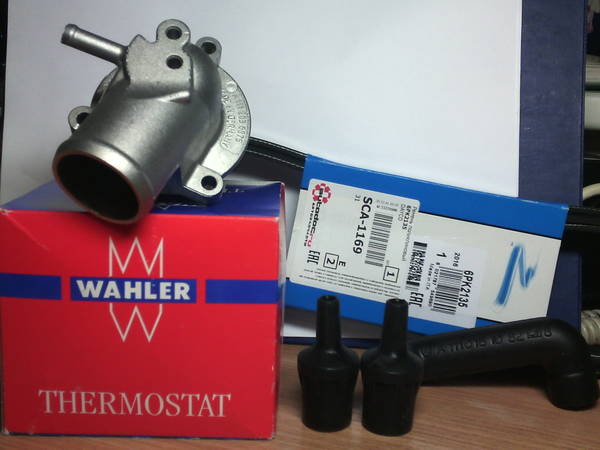

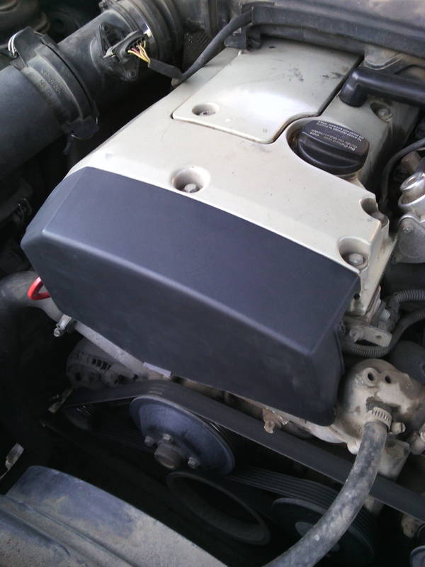

Пробег 221 916км.
Заменено:

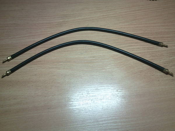

-ВВ провда
  - Провода высоковольтные MERCEDES BENZ A1101591818
  - Гильза штекерная системы зажигания BERU RHB003
  - Наконечник катушки зажигания BERU VS107
-Трубка MERCEDES BENZ  A1110181082 (стала дубовая и треснула).
-Термостат WAHLER 427587D
-Ремень поликлиновый  DAYCO 6PK2135
-Крышка двигателя защитная передняя SSANGYONG 1611583285
Термостат решил поменять т.к. этой зимой мотор стал не догреваться (79-80С). Сейчас стабильно 86 - 89 С, и двигатель стал гораздо приеместей. Последний раз его менял весной 2013г (тоже ВАХЛЕР).
Ремень поликлиновый поменял для успокоения души (последняя замена была в 2011г.).

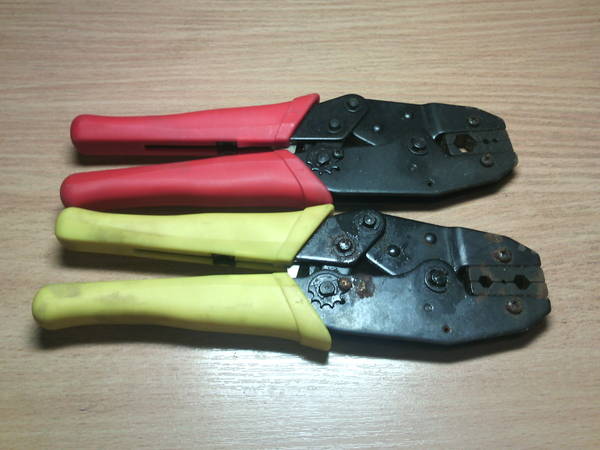

Для обжима ВВ проводов использовал вот такой инструмент:
Без значка, зато дешевле в 3 раза.
