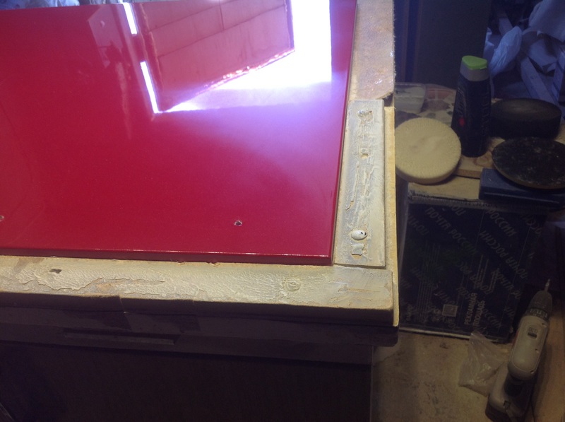

#444
как мог пытался зафиксировать разницу в шагрени на лаках дюпонт 3050 и мипа cs 90 с, шагрень на мипе меньше нежели на дюпонте, мипа имеет эффект самополировки т.е. действительно растягивается через некоторое время фактически в зеркало.
как оно себя будет вести в процессе экстплуатации хз, визуально дюпонт мне нравится больше т.к. слой лака толще и его видно, мипа толщину слоя имеет чуть меньше и создается впечатление одного слоя.
зы мипа дешевле, в разлив не продается( по крайней мере у нас).
Дюпонт на верхней фотке? Это не вода на двери?
GurzaАвтор темы
так же на этом авто тестирую жидкое стекло, нанесено в два слоя, частично к этому продукту вопросы отпали после нанесения.
GurzaАвтор темы
Цитата: TITOFF от 01 декабря 2015, 16:47:56Это не вода на двери?
не вода, подобные деффекты достаточно легко убираются каттером, потом полируются.
#448
Да я не про потек, я про всю поверхность.
З.Ы. Каттер с легкостью заменяется лезвием для строительного ножа  ;)
GurzaАвтор темы
Цитата: TITOFF от 01 декабря 2015, 16:56:41я про всю поверхность
на самом деле не апельсин, шагрень мелкая. тут просто пыльная дверь, если сравнивать с заводской покраской новой цешки - сравнима. лак тяжелый и в потек срывается достаточно легко, если класть в горизонт то зеркало будет, но тогда надо кузов красить в горизонте иначе задние крылья будут отличаться.
