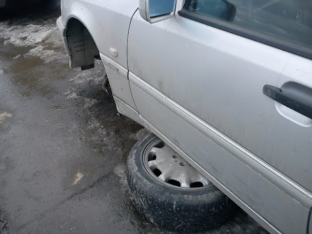

https://lh3.googleusercontent.com/-m2xx-9skCH4/T4MtcYye2JI/AAAAAAAAENY/eErkF3DCQ78/s640/DSC00189.JPG" alt="https://lh3.googleusercontent.com/-m2xx-9skCH4/T4MtcYye2JI/AAAAAAAAENY/eErkF3DCQ78/s640/DSC00189.JPG" />
Все попрятал  в  машину  и  оставил ее висящей  на  колесе. Не  рекомендую так  делать, можно помять порог. Я  не  видел  иного выхода, так как пришлось бы провести в  машине около 4 часов пока привезли бы  цапфу.
