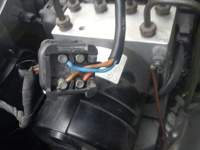

Сделал переходник  для обогрева зеркала(спасибо Fallen Religion за разьем).
Неоригинальное зеркало оказалось нагревается намного сильнее, чем  это может  грозить?
