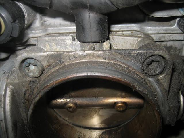

Хотелось снять промыть дросельную заслонку ,сфотал ее для  оценки загрязнения и решил пока отложить  эту  процедуру. Тем  более  для  этой процедуры  желательно поменять прокладку под дроселем A 3059970345, у меня  ее не было.
https://lh6.googleusercontent.com/-a1yD5hdAGsQ/T7-OzIFyVpI/AAAAAAAAEYs/fuYbMKBSb_Y/s640/IMG_9374.JPG" alt="https://lh6.googleusercontent.com/-a1yD5hdAGsQ/T7-OzIFyVpI/AAAAAAAAEYs/fuYbMKBSb_Y/s640/IMG_9374.JPG" />
Еще рекомендуют менять тройник сверху дроселя(A 1120180209), на фото видна его часть

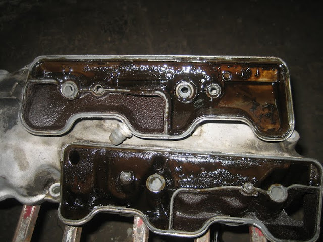

Видно отверстие для отвода газов, с  этой  стороны  оно  чистое, на  другой  крышке  было  забито. Отверстия  на  крышках отличаются размером примерно 1,8 мм и  около 2,8 мм с другой стороны
https://lh3.googleusercontent.com/-8_sZ39iki98/T7-PWhNF1jI/AAAAAAAAEas/jtIBuWL9yOY/s640/IMG_9408.JPG" alt="https://lh3.googleusercontent.com/-8_sZ39iki98/T7-PWhNF1jI/AAAAAAAAEas/jtIBuWL9yOY/s640/IMG_9408.JPG" />
Затеял  все  это по причине  текущих прокладок, масло подливал на 10 000 км  всего 1 л. Пользовался инструкцией из WIS и отчетом  Dr.Evil http://www.w201club.com/forum/index.php?showtopic=28883" rel="nofollow" target="_blank">http://www.w201club.com/forum/index.php?showtopic=28883

Отверстия для  отвода  газов  забито, но на  левой  крышке есть еще одно дублирующее отверстие...
https://lh6.googleusercontent.com/-Ef00PczAdFM/T7-PoVH166I/AAAAAAAAEcs/XP6hHwyY5fA/s640/IMG_9431.JPG" alt="https://lh6.googleusercontent.com/-Ef00PczAdFM/T7-PoVH166I/AAAAAAAAEcs/XP6hHwyY5fA/s640/IMG_9431.JPG" />
Далее был  3х часовой секс  с  отмывание крышек %-) Это был самый сложный  этап  всей работы. "Волшебное"  средство шуманит я  забыл дома. Начал с  очистителя  двигателя, выпрыскал пару балонов карбклинера, пробовал отмывать кислотой  для  уборки пола в автосервисе, в  итоге  получилось отмыть только с 4  раза концентрированной активной пеной на соседней мойке. Много думал на  тему  чем же  мыть правильно? WIS пишет  что  для  очистки необходимо использовать очиститель Wurth,  но точный артикул не указан. Порылся  в каталоге  и  нашел подходящий  продукт  Очиститель для сборки Power http://www.wurthmarket.ru/products/by_category/30/07/07/2919/." rel="nofollow" target="_blank">http://www.wurthmarket.ru/products/by_c ... /07/2919/.
