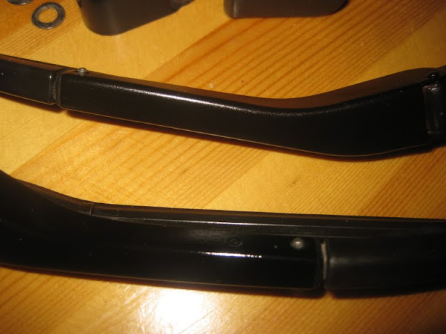

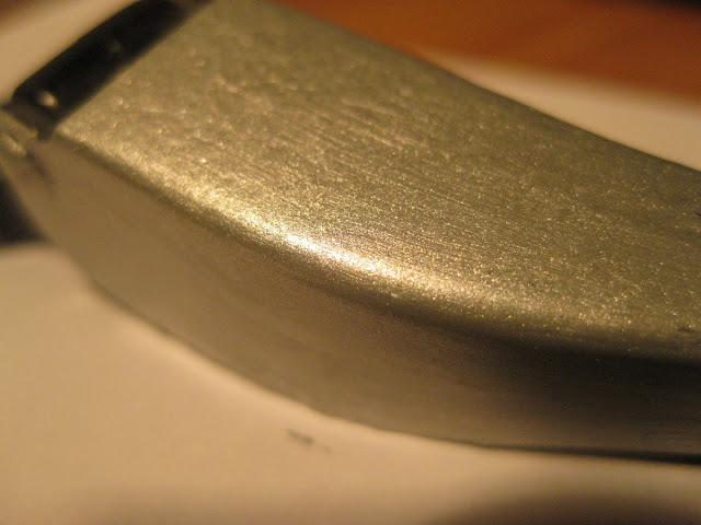

Перекрашиваю поводки щеток фаромоек уже в  третий  раз %-)
надоело конечно, но  жаба  душит купить нью
1.Зачищал наждачкой  и  красил кисточкой для  закрашивания сколов в  744 цвет,внешне  не понравилось - колхозно как то и облезло через 2  недели

2. Решил  подойти  основательно и соблюсти технологии: зачистил  наждачкой, обезжирил, загрунтовал , покрасил - получилось красиво. Покупал самые дешевые аэрозольные  балончики начало слезать через  3  недели довольно большими кусками - то ли в  технологии ошибся, то ли материалы какашка(может  все вместе :) )

3. Замочил в дешевой смывке краски(новбытхим) на 3 часа, отдал  в  малярку, облили какойто быстросохнущей  краской, посмотрим сколько продержится... :confused:
думаю в  четвертый  раз будет либо порошковая окраска либо покупка  нью %-)
