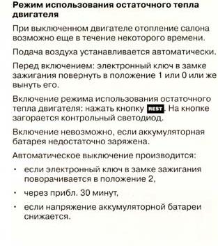

кто подскажет что означает эта лампочка?
когда она горит где-то под ногами пассажира что-то шумит  :dontknow:
http://uploads.ru/?v=yqGx3.jpg" rel="nofollow" target="_blank">http://uploads.ru/t/y/q/G/yqGx3.jpg" alt="http://uploads.ru/t/y/q/G/yqGx3.jpg" />
Это использование остаточного тепла, для зимы хорошо.
Глушите машину, нажимаете эту кнопку, загорается эта лампочка, на 30 минут включается дополнительная помпа в системе охлаждения и вентилятор печки на первое положение.
Закрываете машину и идете, например в магазин, вернулись через полчаса, а в машине еще тепло.
А вообще упростите себе жизнь, скачайте инструкцию.
