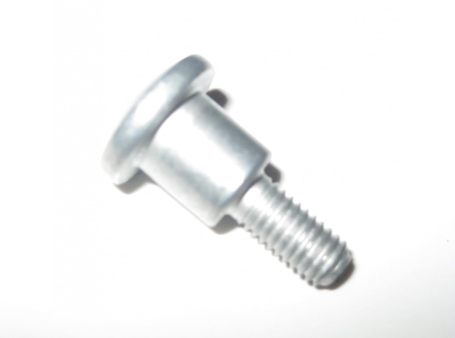

Раз собрались тут специалисты по восстановлению резьб, подскажите, выкрошилась резьба одного из трёх болтов крепления крышки отсека свечей зажигания на крышке ГБЦ (болт A1110180071). Резьбовое отверстие в корпусе крышки ГБЦ, алюминий. Насколько я понимаю, я не подберу болт такой же специфической формы, но с другой резьбой (чтобы просто нарезать в этом отверстии бОльшую резьбу). Т.е. придется резьбу восстанавливать?

Да там болт специфический, насколько я помню, вида "грибок".
Цитата: carboforce от 14 июня 2019, 11:51:26Да там болт специфический
Я обычный поставил с шайбочкой. Не суть важна форма, важно что теперь закручивается. Если вам так важна форма, то вам надо к токарю после нарезки резьбы
Можно для обычного болта кусок подходящей трубки отрезать ножовкой. Получится как настоящий.
Цитата: Pavel0861 от 14 июня 2019, 13:15:02Можно для обычного болта кусок подходящей трубки отрезать ножовкой. Получится как настоящий.
Ну или так ;)
carboforce
В принципе, можно и так. Сейчас в голову пришла и другая идея: обрезать у оригинального болта резьбовую часть под корень, высверлить глухое отверстие, нарезать там бОльшую резьбу, и ввернуть туда шпильку М7 (или обрезок болта М7). Получится совершенно не колхоз, удастся сохранить оригинальный болт. Возни, правда, побольше этак на полчаса-час.
