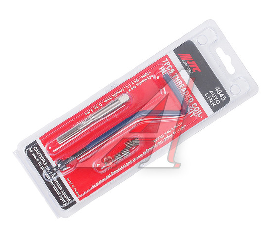

Набор для восстановления резьбы.
Автор Kira, 28 мая 2015, 22:28:50
KiraАвтор темы
Уже упоминал об этом наборе, сейчас, вот, снова пришлось воспользоваться. Штука архинужная, учитывая сколько у нас больтов вкручивается в алюминий. Особенно нужна владельцам CDI моторов, с их системой крепления форсунок. Там даже закручивать реально страшно. Резьбы от силы полтора сантиметра в алюминии, а тянуть надо два доворота по 90 градусов. На сервисах из-за сорваной там резьбы часто разводят на замену головы, а делов-то на пару минут.
В общем, на днях ковырялся в коробке, обнаружил несколько сюрпризов. Фильтр плавал в поддоне, были полностью выкручены два болта, кажется, пакета фрикционов и сорвана резьба под болт крепления поддона. Даже не расстроился, воспользовался набором, две минуты и резьба восстановлена. Никаких рассверливаний под больший болт. Заказал  ещё вкруток у китайцев (искал по слову "helicoil").
Наборы такие бывают ещё вьюртовские и даже мерседесовские (000 589 18 99 00). Но и этот, наверно, самый простой, справляется отлично. В общем, рекомендую.
Покупал тут.
Резьбу форсунки ЦДИ восстанавливать непросто - метчики в наборах очень короткие, длины не хватает.
KiraАвтор темы
На этот идеально налез удлинитель для торцевых головок, кажется 3/8" :) Уже не помню, давно было, но вобщем, проблем не возникло. Хотя, может крышку снимал.
