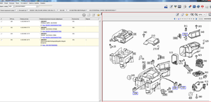

Цитата: EVGENY933 от 02 ноября 2018, 20:55:07Это же панель снимать
Все заслонки, кроме заслонки рециркуляции видны и доступны при снятии нижних панелей под ногами и бардачка. Даже привод заслонки рециркуляции можно рассмотреть при снятом бардачке. Снять конечно тоже можно извратишись, но это сложновато
Стрелочками показаны приводы указанные на схеме номерами 100 и 102
