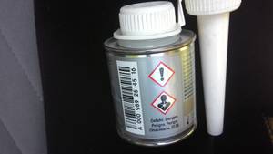

Цитата: Gurza от 28 июля 2018, 22:52:57заливал хрень от хайгир за прочистку инжектора. Думаю хрень полная
Тоже пробовал :yes3: - ХРЕНЬ!
Кроме мерсокеропура ничего тольком не чистит. Недавно опять глючить датчики бака начали ...залил керопурчик и опять все работает :good: Причем и машинка резвеее немножко стала.

Lavr не в бак льется, а вся система моется через топливную рампы, т.е. на нем заводится машина. Очень ядерная штука, с ним надо поаккуратнее обращается, может кожу разьесть.

Цитата: Radist от 29 июля 2018, 12:03:45Lavr не в бак льется, а вся система моется через топливную рампы,
А причем  здесь Lavr? Евгений и я о хайгире  ;)
И если уж выбирать серьезную очистку тех же форсунок, то лучше и эффективнее ультразвуком. А через рампу только собственно форсунки и почистишь химией. А керопур  - это легкая очистка всей системы, поэтому и льется именно в бак. По степени ядрености тут еще посмотреть надо. :gogi: Как откроешь баночку керопура, то хоть противогаз одевай...до того сильно вонючая и наверное едучая жидкость. Поэтому она и рассчитана на 65 литров бенза.
Все там чистится.
Если по запаху определяешь моющие свойства жидкостей :hihi:, то понюхай Lavr.

Цитата: Radist от 29 июля 2018, 13:22:23Все там чистится.
И датчики в баке? Интересно каким образом? :de:
Цитата: Radist от 29 июля 2018, 13:22:23Если по запаху определяешь моющие свойства жидкостей , то понюхай Lavr.
Я не нюхал Лавр,но и не проливал на руки Керопур . Думаю эти знаки говорят о том, что там внутри тоже не лимонад ;)
Тем более это МЕРСОжидкость! :gogi:

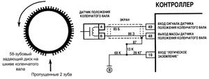

Цитата: Gurza от 29 июля 2018, 13:51:35Как дпкв на пмс определяет вмт?
Принцип примерно такой
Но вибрация точно не из-за него!
