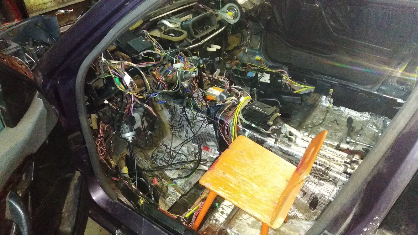

Раскладываем проводку.
В блоке предохранителей переднем всплыл разъем в никуда.
Пересмотрели все и не понимаем куда его воткнуть. Пока висит в воздухе.
Пните плиззз

CHEREP35Автор темы
Вчера воткнули движок и почти допутали проводочки. Попутно всё моется, чистится и литолится...
Возникли вопросы:
1. Номерок ремешка? Двиг 1,8. В автодоке 4 варианта
2. Откуда оно?
3. Тосол какой лучше брать? Сколько?
73! Алексей Кощеев
Когут Максим
ответ на 3. Она закрывает лишнее пространство возле жгута провода, который идет от предов в салон!
