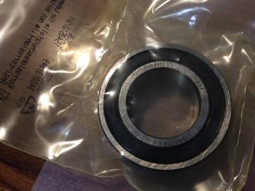

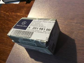

К слову о запчастях. Брал подвесной с муфтой оригинал. В коробке МБ пришел подшипник FAG made in KOREA
Я думал заказать изначально ФАГовский, но не нашел в продаже.
