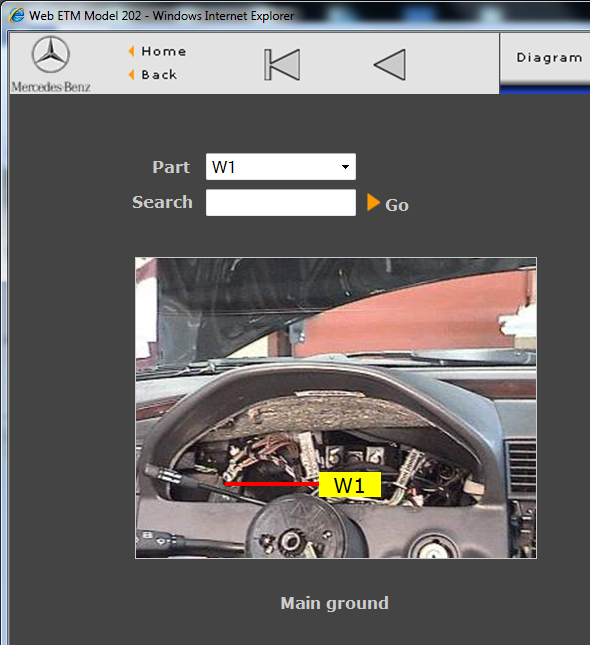

Radist
Где-то плохая масса. А на остальную подсветку масса своя идёт, поэтому она работает без проблем. Ищите массу.

Вот и я протоже этот транзистор не реально убить, да и обычно все регулировки идут по (+), а не по (-), схемы нет, да и приборки под рукой поэтому точно не могу сказать. У автора пропал (-) на подсветке, его и надо искать.
