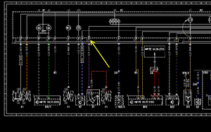

Затрудняюсь сказать, но можно найти провод по цвету. У вас всего два разьема и соответственно 2 тринадцатых пина, но лишь к одному  будет подходить провод именно такой расцветки. ;) Вот это на схеме

Посмотрел,такого провода по цвету нету...
Цитата: Kosten88 от 10 февраля 2018, 13:16:02такого провода по цвету нету...
Тогда просто серо -фиолетовый опять же на 13 пин
Kosten88Автор темы
Эта схема с 13 пином может от старой приборки дорестайловой,пото му что не нахожу такого провода по цвету на своей :(

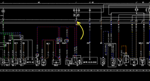

Нашол серо-фиолетовый есть,и как раз он приходит на 13й пин штекера что возле тахометра...Промерил при включеных габаритах и свете напряжения на нем нету :(Куда дальше смотреть

В последнюю схему с серо -фиолетовым проводом. Он идет с четвертого пина переключателя света и показывыается 24 -й предохранитель под капотом.
Еще раз напомню, что визуальный осмотр предов ничего не дает.  Либо тестер, либо лампочка!
