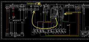

Цитата: Kosten88 от 10 февраля 2018, 14:29:18А при чем здесь 4й пин и свет?
4-й пин переключателя света, а не приборки. При включении габаритов оттуда должно пойти напряжение на 13 пин приборки
Kosten88Автор темы
Отсоединил фишку от переключателя в ней по кругу расположены провода,один из них фиолетово серый в добавок он еще двойной,как и что там проверять,про 4й пин он наверное и есть который с двумя фиолетово серыми проводами?
Цитата: Kosten88 от 10 февраля 2018, 15:22:364й пин он наверное и есть который с двумя фиолетово серыми проводами?
Да, там с 4 пина идет два провода, один на приборку, второй на подсветку  номера, пепельницы и бардачка
В любом случае, оттуда все и идет. Если есть там напруга при включенных габаритах ( а она должна там быть, если вы говорите что габариты горят), то  ищите куда она пропада доходя до приборки.

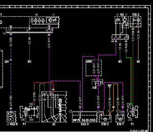

Вообщем ситуация такая:выявил что фиолетово-серый провод приходит на 14пин на приборке у меня и питание на нем есть,проследил куда идет дорожка от него и о чудо она идет к лампочке подсветки тахометра,следовательно + есть,я взял тонкий проводок докаснулся до одной стороны лампочки и на кузов и вся подсветка загорелась...Получается у подсветки приборов нету массы?
Kosten88Автор темы
Если нету массы значит дело точно не в предохранителе?
Kosten88Автор темы
Цитата: Kosten88 от 10 февраля 2018, 16:26:19Если нету массы значит дело точно не в предохранителе?
Получается что так.

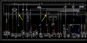

Массса  по схеме на приборку идет на 3 и 12 пине этой же колодки
Смотреть внимательно дорожки на предмет отгорания
Kosten88Автор темы
От телефонной зарядки подаю питание на 14 пин+ и минус на одну из лампочек подсветки все светится...А подаю питание так же +на 14й пин а минус пробую на 3 и 12 как ты писал-ноль эмоций...походу дорожка массы гдето на плате перегорела?
