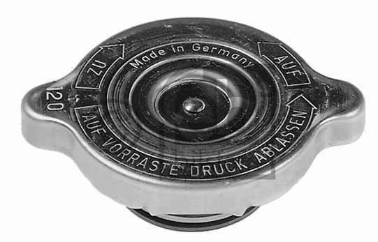

Кстати крышечка та какая у тя на 140(1.4) или 120(1.2) Bar?

Крышка 140. Вот теперь и думаю сделать полную замену и на нормальный антифриз...

Цитата: Tiger от 06 февраля 2018, 21:29:53Кстати крышечка та какая у тя на 140(1.4) или 120(1.2) Bar?
Не может быть другой крышечки с другими параметрами, кроме как A1245000406 иеё заменители ...и у всех рабочее давление 1,4 бар!

Tiger
Как не может быть когда есть в продаже...
У мну еще была крышечка фирмы ЖинЛиПу ) 1.0-2.0Bar

Цитата: Tiger от 07 февраля 2018, 06:20:33Как не может быть когда есть в продаже...
Мало ли  что есть в продаже ;)
Я даю номер крышки (A1245000406), который в единственном числе на наши машины (хоть с кондеем, хоть без него) и другого просто нет! А приколхозить можно наверное и от  жигулей :D
Tiger
Где то слышел что КРБ  140 это для среднего  севера, а вот 120-100 для южных широт
