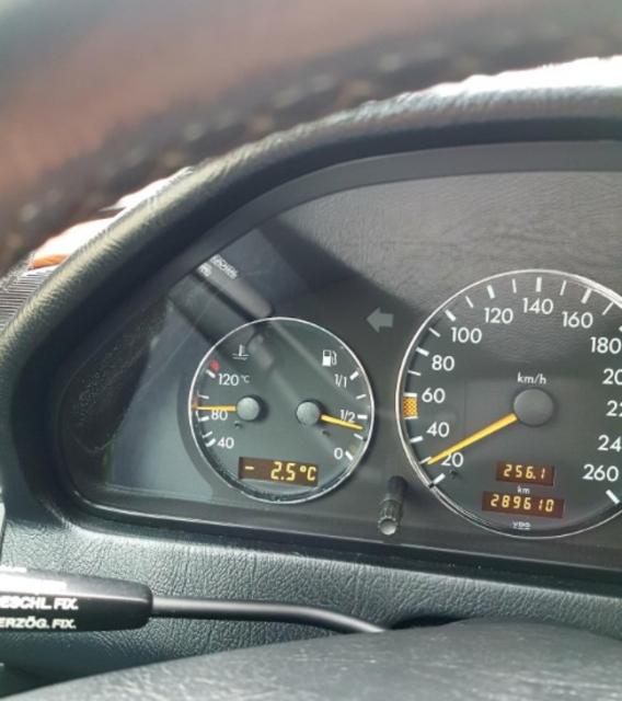

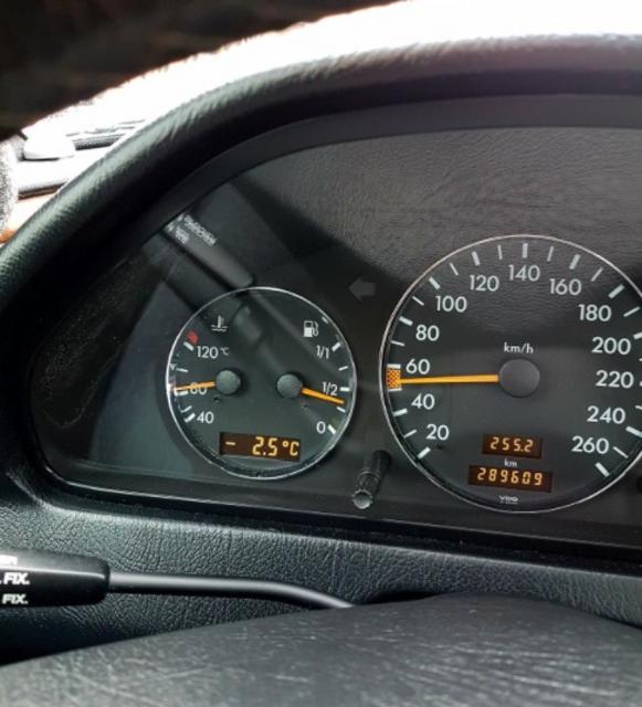

Всем привет. Ну что, антифриз поменял, крышка пока стоит старая оригинальная, позже поэксперементирую с новой, посмотрю на результат...  По поводу бурления, пока замечено небыли, но ездил мало, понаблюдаю, но вот что заметил сегодня... На фото будет видно 2а разных показания температуры, машина прогрета, едем медленно или стоим температура более высокая, начинаем разгонятся и двигаемся уже быстрее, температура падает.... термостат?

Звездаков РоманАвтор темы
Цитата: sledge hammer от 09 февраля 2018, 22:05:12
а вообще лучше всего долить антифриз под завязку и посмотреть что будет
если провести этот эксперимент, я так понимаю если начнёт давить антифриз то тогда готовится к прокладке гбц?
