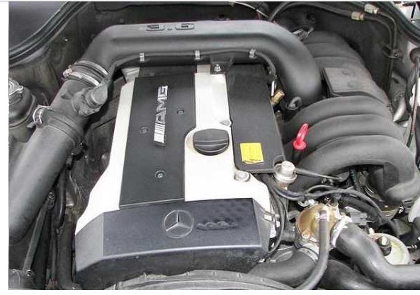

Наблюдение сегодня утром: поменял крышку на старую но оригинальную, так как сегодня выходной и на машине жена, успел прогреть до 40 гр, потрогал верхний патрубок, он холодный, нижний был слегка тёпленький... В обед приедет жена, проверю на бурление и упругость патрубков со старой крышкой...

Продолжаем наблюдение: жена приехала, но после того как заглушила двигатель бурлить не начал, возможно просто оч маленькое расстояние проехала и машина не так сильно нагрелась, верхний патрубок был горячем, но я бы не сказал что он был сильно упругим.... Вечером покатаемся и посмотрим...

Tiger
Это у радиатора тепленький ?

Звездаков РоманАвтор темы
Утром тот что сверху был холодный, а тот что на фото под ним был еле тёплым... Но может просто показалось......[/img][/img]
Я про толстые патрубки справа..... Фото не моё...
