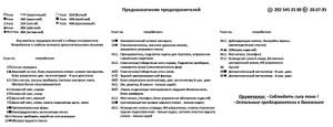

Всем привет. Пропала подцветка приборки и кнопок в салоне. Куда рыть, в интернете пишут что всему виной предохранитель красный который на приборке находится , я ее снимал ничего похожего не нашёл. Куда смотреть может кто сталкивался
W202 c180
Раз не пишите ВИН своей машины, то сами ищите номер предохранителя , который отвечает за подсветку приборов, вот вам соответствующая тема Список предохранителей. А проблема скорее всего именно в предохранителе и находятся они не в приборке, а в подкапотном пространстве с левой стороны

Ant0n76Автор темы
Что-то я не смог подобрать по вину wdb2020181a51
3602
Цитата: Ant0n76 от 08 января 2018, 12:44:04Что-то я не смог подобрать по вину wdb2020181a513602
Вот ваша табличка и номер преда -15

Цитата: Ant0n76 от 08 января 2018, 12:59:09
Не помогло предв все целые
