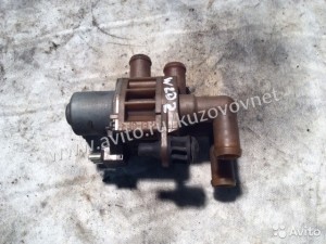

Кстати на Авито нашел ремкомплект в продаже Mercedes W202 (1993-2001) - клапан A0018303484
