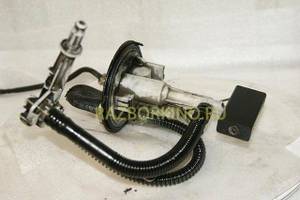

- этим летом менял бензонасос (старый начинал умирать, поставил Пирбург), при этом проводил ТО системы питания: выкрутил чистую сеточку из БензоБака и указательным пальцем выковырял мелкий "песок" и пластиковую крышечку размером с пятак и МБ маркировкой, с пружинкой
я это к тому, что внутри бака имеется "перекачивающий насос"=система и она просто от старости может выйти из строя
отремонтировать сие без вскрытия, ИМХО, и то и другое невозможно

в баке сверху перешеек и при заправке топливо тупо перетекает(само). Система перекачивания может только забиться. Ломаться там банально нечему. Если только пласт.трубкам.
99%-врёт датчик.
Можно найти 30л. канистру и сливать из каждой половины. Наверняка наберёте 60л.

Цитата: Юрий-42RUS от 08 ноября 2017, 10:44:30Система перекачивания может только забиться.
Если заправляться компотом :hihi:
Трубки там почти сантим в диаметре ;)
Тут вижу два варианта?
1)
Цитата: Юрий-42RUS от 08 ноября 2017, 10:44:30врёт датчик.
2) физическая деформация бака
Юрий-42RUS
Цитата: Mr.Fun от 08 ноября 2017, 11:40:09Если заправляться компотом
На струйном насосе сопло не более 5мм в диаметре. Кусок резинки или герметика теоретически может встать поперёк
