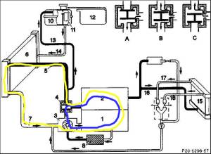

Схема взята из манула Mercedes - С класса
1. Блок цилиндров двигателя
2. Головка блока цилиндров
3. Насос системы жидкостного охлаждения
4. Регулятор охлаждающей жидкости (термостат)
5. Верхний трубопровод охлаждающей жидкости
6. Радиатор с горизонтальным потоком охлаждающей жидкости
7. Нижний трубопровод охлаждающей жидкости
8. Масляный радиатор
10. Компенсационный бачок
11. Запас силиката для предотвращения коррозии алюминиевых сплавов
12. Сливной резервуар
13. Линия для удаления воздуха
14. Линия заправки
15. Теплообменник  системы  отопления
16. Подвод отопления
17. Отвод отопления справа
18. Отвод отопления слева
А – режим циркуляции охлаждающей жидкости  по малому контуру. Охлаждающая жидкость циркулирует только в двигателе при ее температуре ниже 87° С
В – смешанный режим. При температуру охлаждающей жидкости в пределах 87–102° С регулятор охлаждающей жидкости частично открыт. Последняя протекает и через радиатор
С – режим охлаждения. При температуре охлаждающей жидкости выше 102° С ее регулятор полностью открыт. Вся  охлаждающая жидкость протекает через радиатор
Воспользуюсь вашей картинкой и нарисую то, что написал.
Цитата: Mr.Fun от 18 июля 2017, 18:12:31Малый круг - это вся водяная рубашка блока двигателя, а большой круг - это все то же самое плюс основной радиатор .
Синий - малый круг, желтый - большой.  Я не беру в расчет отопление и вспомогательные детали типа расширительного бачка ;)
А насчет двуступенчатых и других термостатов заморачиваться не надо, так как то что положено на наш двигатель - другое не воткнешь.
DOCENT
Ну я это и хотел показать лично на моём примере! Возможно мой старый термостат работал только в режимах "A" и "B" при этом не достигая режима "C". На ХХ давление помпой создавалось не такое большое чтобы продавливать по большому так как ОЖ было проще по малому идти!
