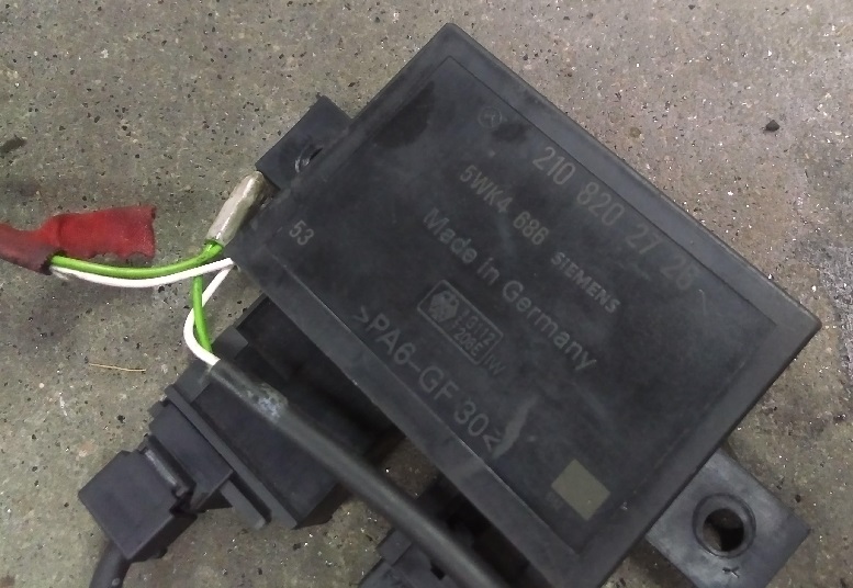

Сейчас у меня вотакой блок
вчера копал немного инет по этой теме как раз для этого номера ЭБУ. суть в чем:
этот ЭБУ (017 545 26 32) стоял на 210-ом и там была система с инфракрасным ключем. тебе с этим блоком должны были продать так же блок иммо от этой же машины 210 820 27 26, при этом важно чтобы когда снимали этот блок иммо с авто, она была открыта (т.е. не залочена). в этом случае все просто - блок иммо подключается 3 провода (минус, плюс постоянный и плюс после зажигания) и 2 провода CAN шины соединяется в ЭБУ HFM. и все будет заводиться.
при этом важно чтобы вся обвязка движка (дроссель и т.п.) тоже были с этой же машины (т.е. покупать ты должен был не тупо столбик двигателя, а все вместе)...

По первому варианту мне надо подвезать ИММО то что на кортинке К моему блоку.
купить который работает в поре с ЭБУ или купить любой и отдать чтоб его привезать к ЭБУ

А как выяснить какой блок инфокрасника  нужен к моему ЭБУ
Нашол вариант https://www.avito.ru/kaliningrad/zapchasti_i_aksessuary/blok_upravleniya_imobilayzera_mersedes_210_202_140_773057294
hfmscаn
Если у тебя нету парного блока от этой машины, то найди того кто будет делать работу с иммо и он сам уже все решит. Методы наверное разные есть.
