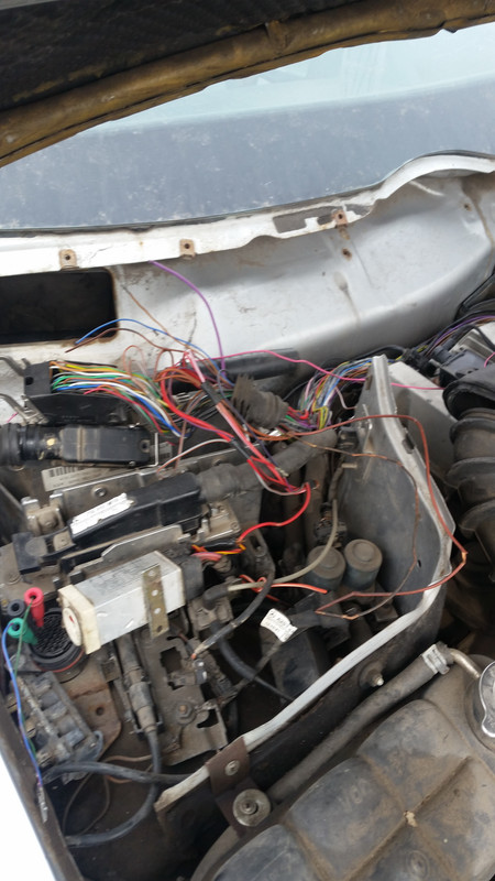

max968Автор темы
Вот как под капотам после чудо электрика

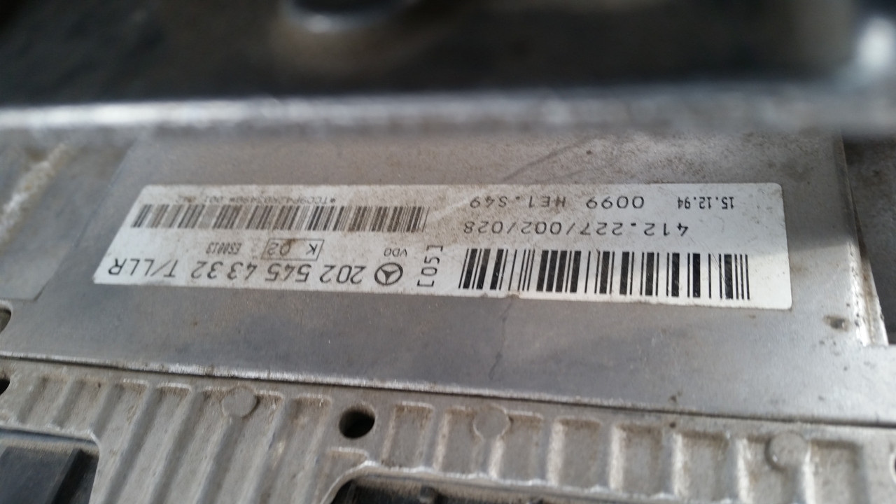

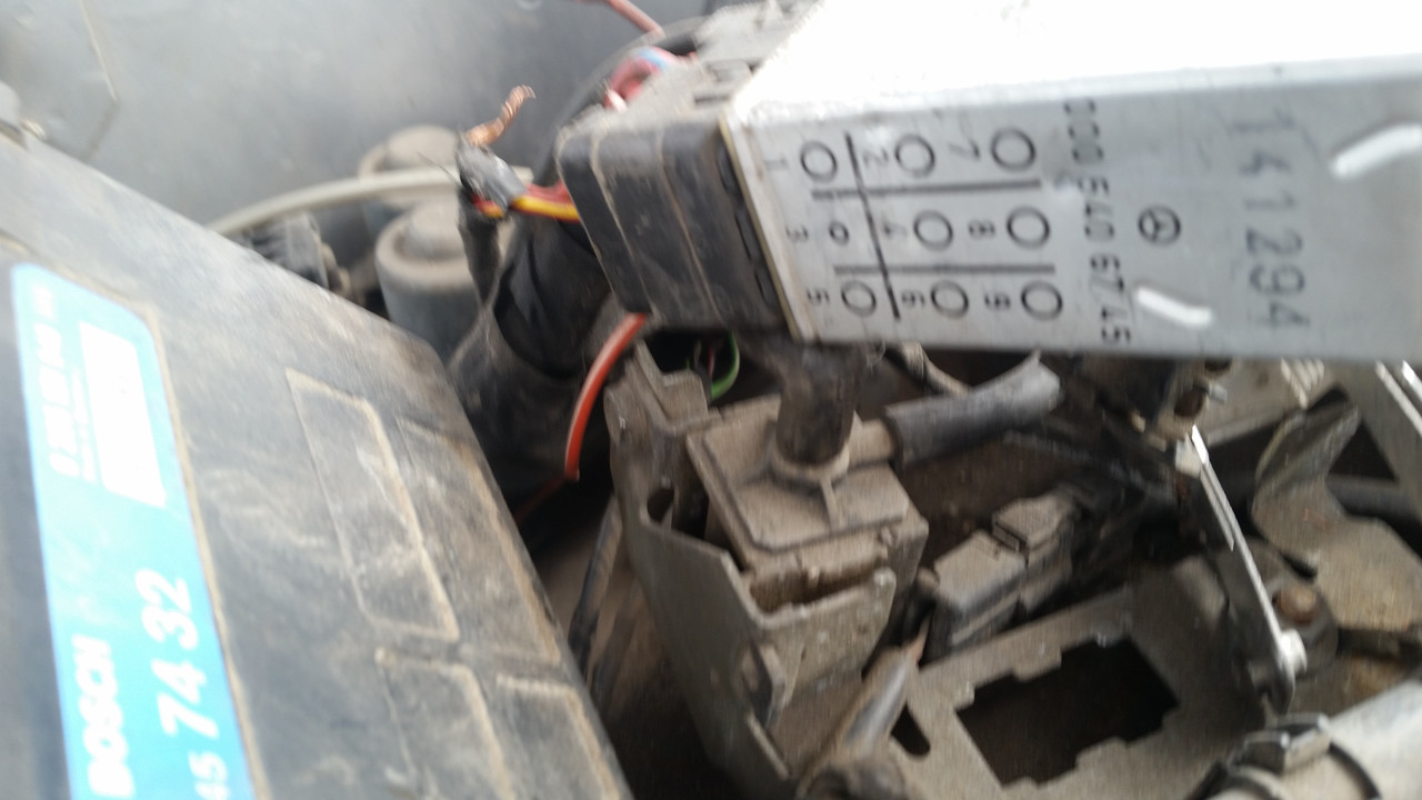

max968Автор темы
Вот какие блоки у меня стоят
Я понимаю у меня отдельного блока на дросель нету
hfmscаn
T/LLR это как раз и есть блок который дроссельной управлял... т.е. система у вас не простая изначально...
тут еще встает проблем, я не знаю например есть разница между этими блоками EGAS для 124 и 202, и будет ли корректно работать блок ХФМ 016 545 60 32 (который работает на 104 3.2 в паре с ЕГАЗ) с этим блоком что на фото... если это родной блок, то по вину посмотрите какой блок ХФМ стоял и купите его...
