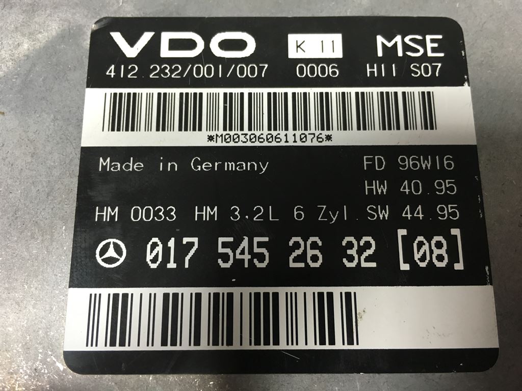

max968Автор темы
Се
Сейчас у меня вотакой блок
