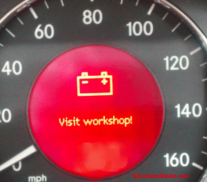

Стал глохнуть внезапно и без видимых причин двигатель m112.995. Симптомы такие:
На ходу перестает реагировать на педаль газа, глохнет, авто останавливается, на приборке горит значок аккумулятора и надпись Visit Workshop, примерно такая:
Когда пытаюсь завести, заводится на 2-3 секунды, обороты плавают, машина не едет, снова глохнет. Так повторяется 5-6 раз, после чего заводится, и работает нормально до следующего раза. Стартер крутит нормально.

Может ли быть это от аккумулятора/генератора? или значок аккумулятора на приборке горит потому что мотор заглох и соответственно не работает генератор? Может ли смещение уровня электролита в поворотах вызывать падение напряжения на аккумуляторе?

ЦитироватьМожет ли быть это от аккумулятора/генератора? или значок аккумулятора на приборке горит потому что мотор заглох и соответственно не работает генератор? Может ли смещение уровня электролита в поворотах вызывать падение напряжения на аккумуляторе?
Нет. Не может. При заводе машины аккум бы сразу горел. Горит он когда машина глохнет. Не страшно.

То есть от перезаряда мотор внезапно глохнет? Померю сегодня на всякий случай напряжение.
Но мне кажется, значок аккумулятора - вторичное явление, вызванное остановкой мотора.
